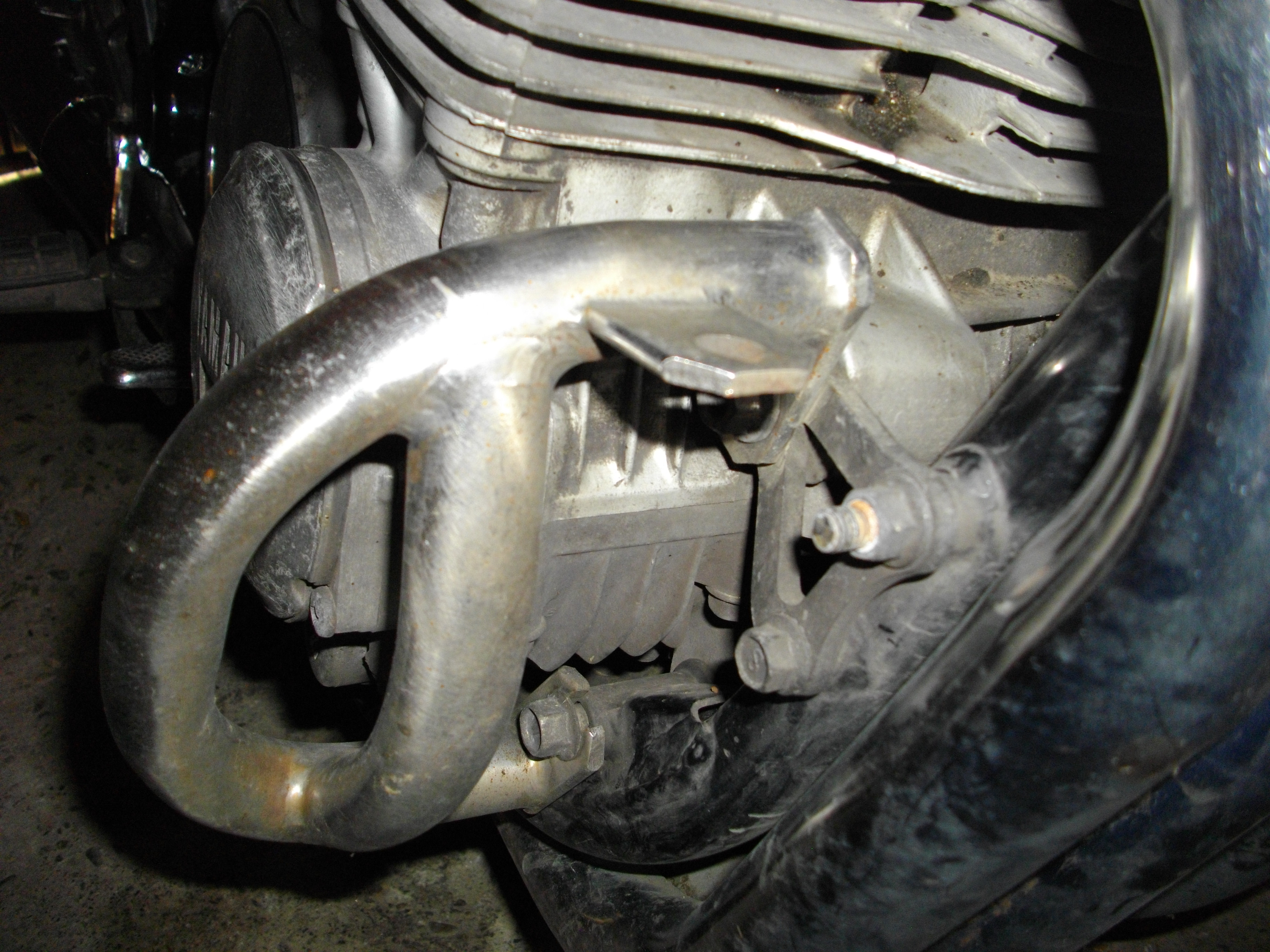

si ça peut t'aider...
C'est pas propre, mais je roule tous les jours, et souvent sous la pluie ces derniers temps (enfin...ça dure!).
Vu le positionnement des fixations de "ton" modèle, ça devrait le faire.
