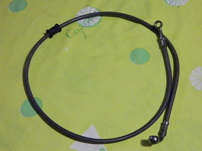

MessagePosté: 04 Fév 2013, 21:06
Messages: 1151
Localisation: ain
Une des durite que j'ai en stock

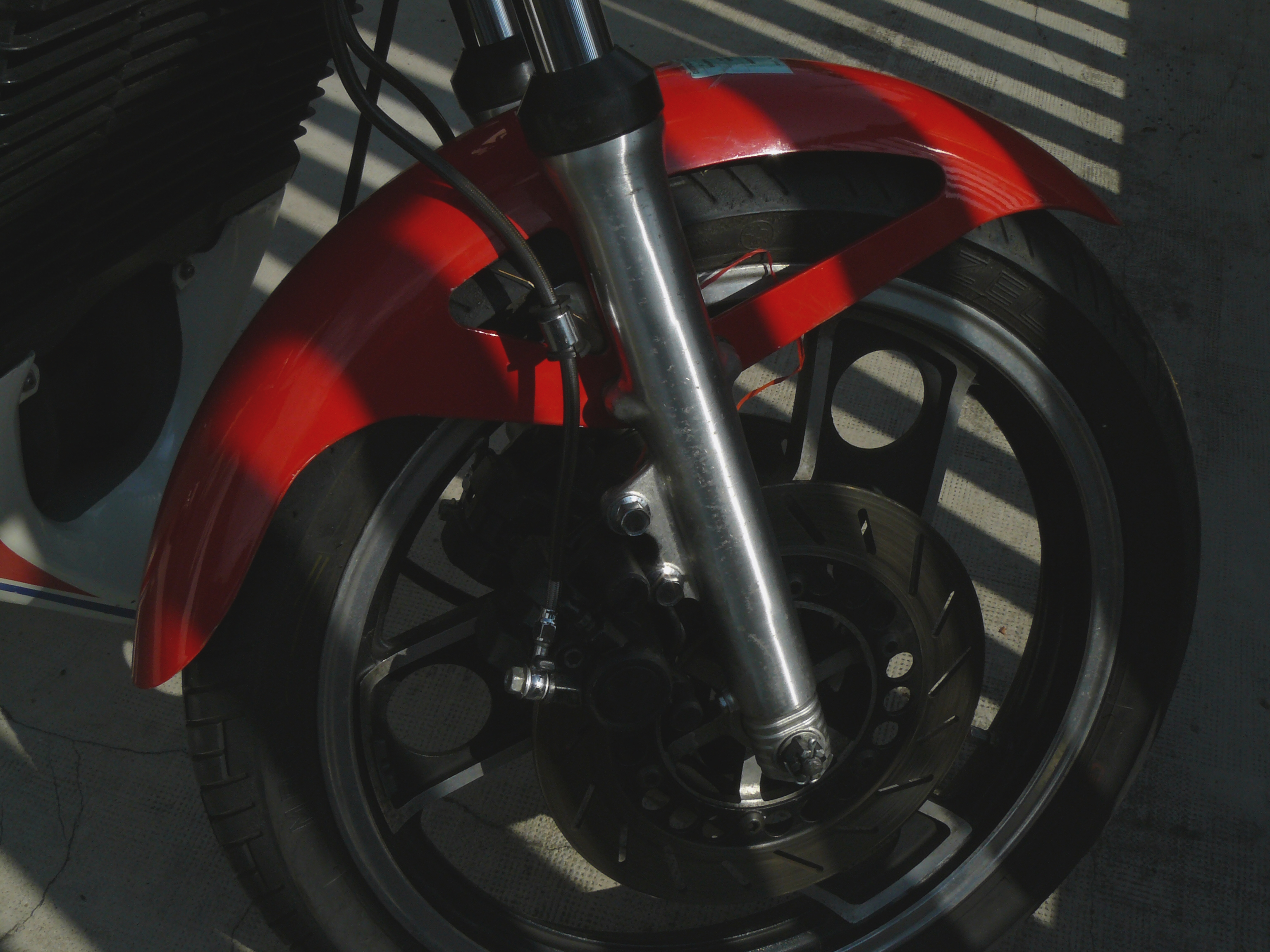

steco95 a écrit:
Par contre, j'ai demandé des directes pour l'avant, et une pour AR, et dans les deux cas, elles sont un poil trop longues (2/3 cm pas plus) mais j'ai du adapter pour que ça soit pas trop bizarre comme cheminement. Y rien de dramatique non plus.
Bonjour et Merci
Aurais tu une ou des photos du cheminement STP
Bernard
solo GTR1000 "Grisette"
solo GPZ 1000 RX "Blarix"
"125" DTMX "Mimix"
Plus +++.......
MessagePosté: 05 Fév 2013, 13:42
Messages: 840
Localisation: Eaubonne 95
Bernard
J'essaierais, mais je peux guère te faire les photos avant ce week-end.
En gros pour l'AR, le passage normal est au dessus du bras oscillant, a travers une patte qui est a coté de l'amorto, et j'ai du modifier pour gérer l'excédent.
Pour l'avant, comme les deux durites partent du maitre cylindre directement (sans passer par le répartiteur qui est sous le té de fourche, j'ai fabriqué une petite patte pour les tenir sous le Te de fourche, et elles font un 'S' entre le MC et le T de fourche (mais c'est pas facile a expliquer comme ça...)
Je sais pas si ca aurait été mieux de garder 3 durit et le répartiteur ?
