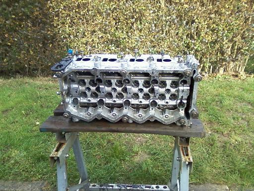

Perso j'utilise du TIX grease remover.
Produit réputé et dégraissant total.
Fonctionne super bien mais doit
se rincer à l'eau.
Jamais déçu pour ma parts.
Voici sur une culasse.
