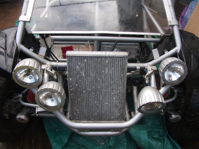

voila , la modif est faite grand radiateur en façade ( 400x300) + montage d'un ventilo derrière le moteur
750 XJ ; monter dans un Buggy ...............

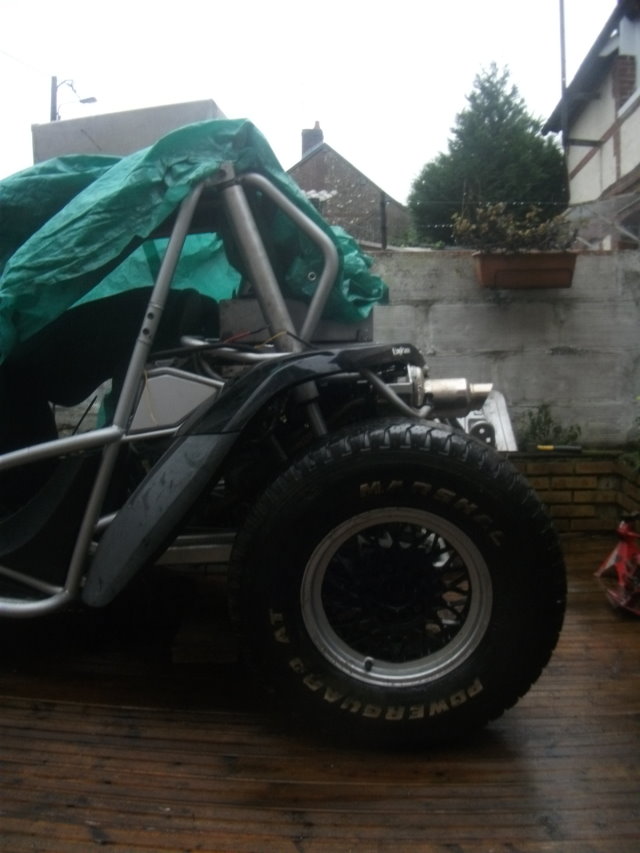

pas facile à placer les écopes voici une photo latérales , si tu as une idée à me proposer , je suis preneur :
