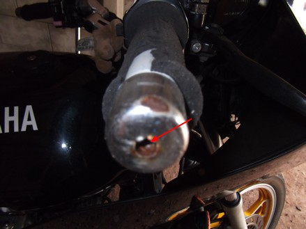

:evil: ello les copains
je voulait changer les poignée mais la petite vis qui se trouve dans la masselotte na plus de forme
une idée pour la virer

Perceuse petite meche pi apres une petite pince a machoire fine genre pince a clips dedans??? Mais c'est de la bricole du dimanche là attention :-)

prend une pince etau car la masselotte est fileté a son extremité et visé dans le guidon

:roll: ok pat je regarde sa demain

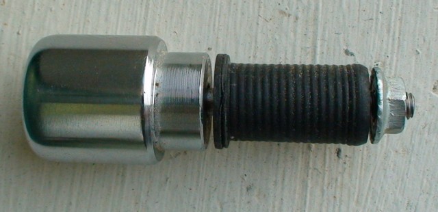

Voilà comment c'est monté:

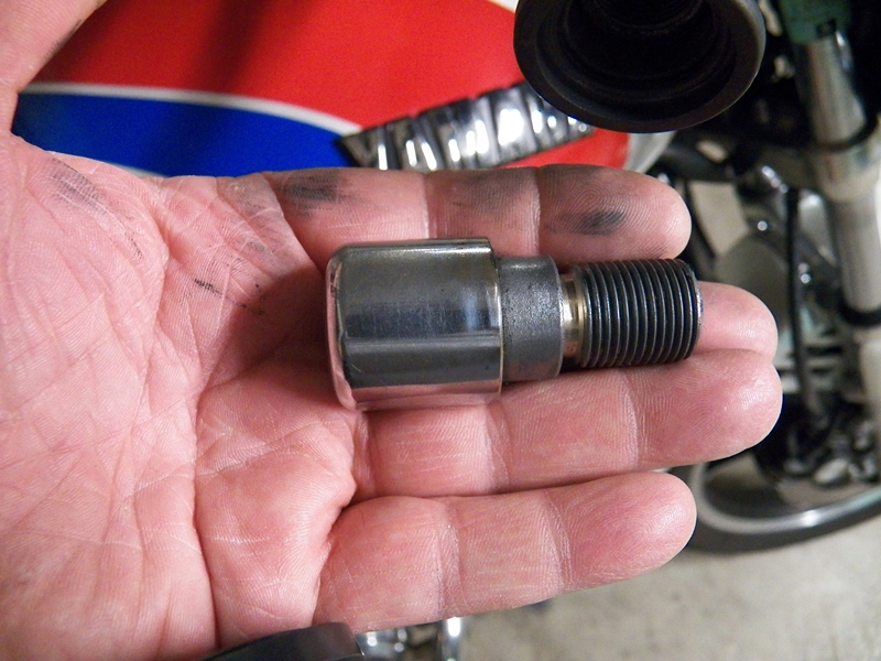

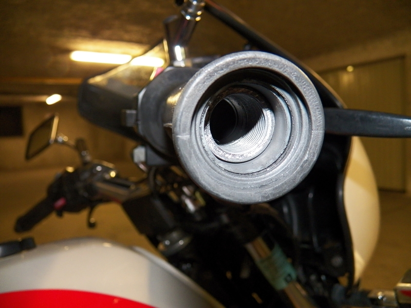

bizzare bizzare, sur les miennes c'est pas comme cela.......................
je reviens je vait faire quelque photos
a tout de suite

Pareil que Pat je penses sur la mienne : y a pas le caoutchouc dessus, ça ça fait plus embout de guidon.
La mienne se vis dans le guidon mais n'est pas filetée, juste le boulon qui tient tout ça.

Comme Pat, ceux que j'ai ont un filet fin.

Me revoila, y'a donc deux montages
31A guidon reglable
58L et 4BB je pense
ben j'ai appris quelque chose ce soir je pensais que tout les montages etait les meme

:( heu ! du cout pas de pince étaux alors ?

Si quand même, ne serres pas trop si tu veux te resservir de l'embout. Mets quelquechose pour ne pas (trop) marquer l'embout (carton, chiffon, moquette, lino...).
