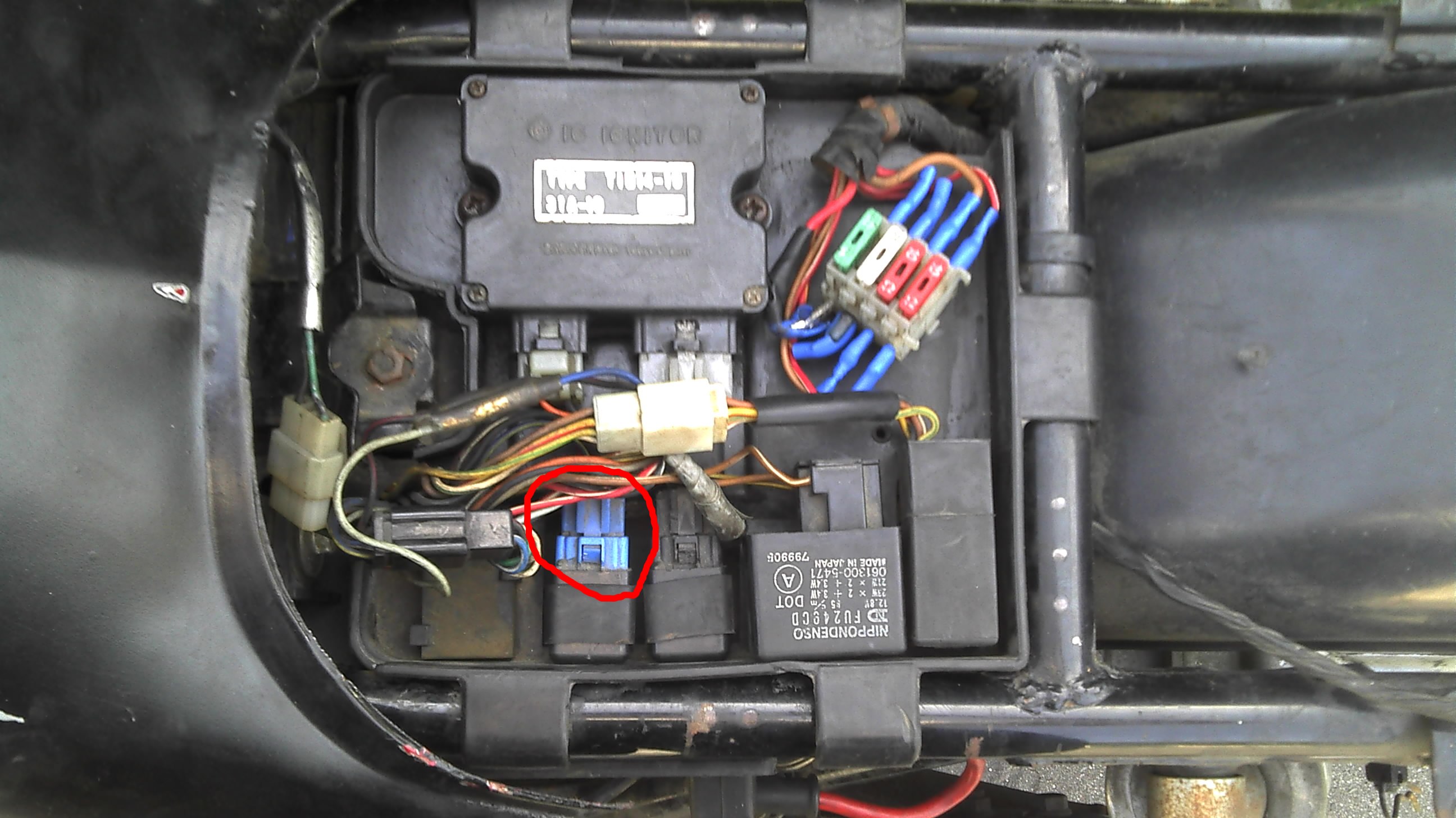

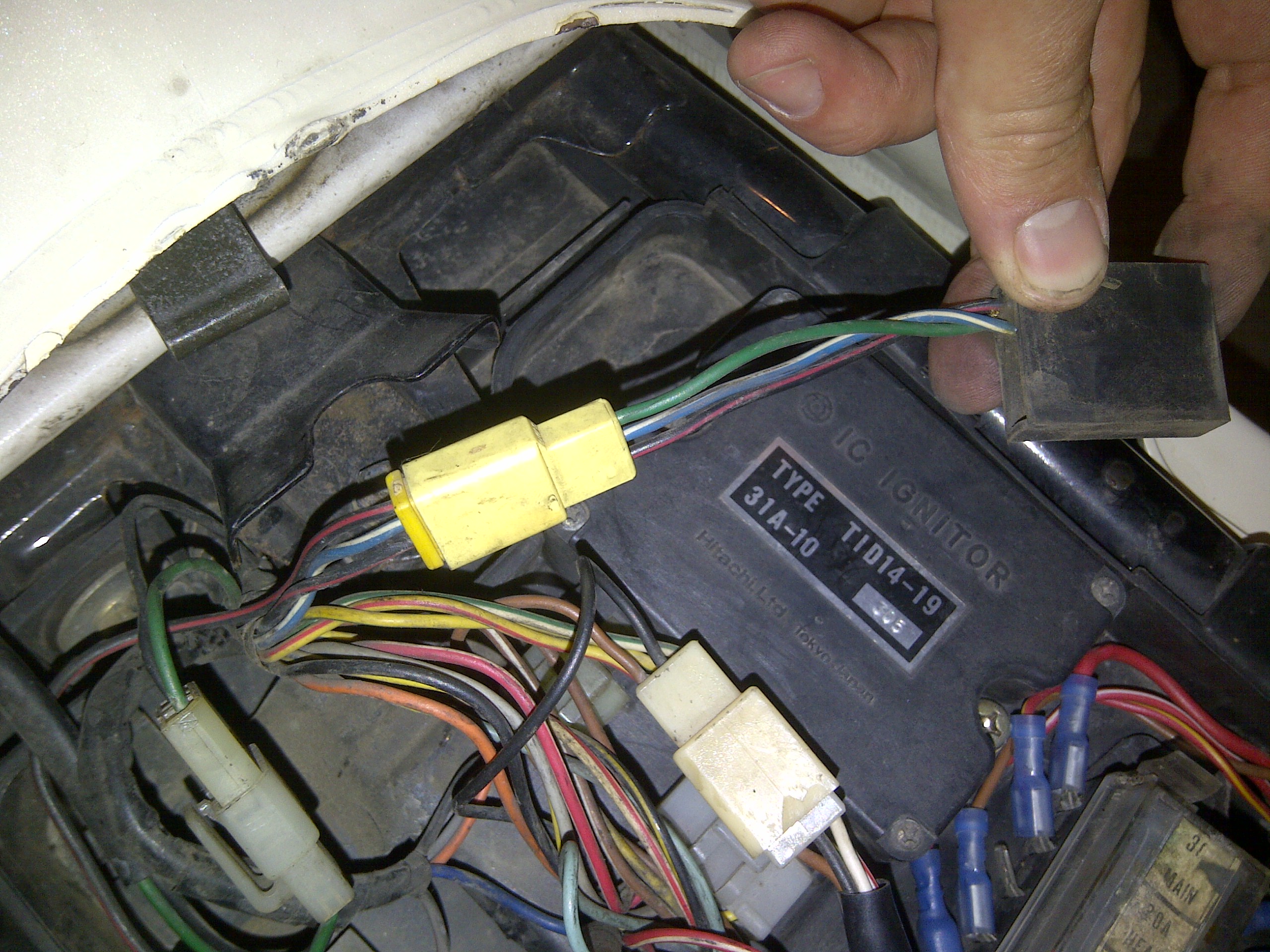

Tous examens et projet terminés, je me suis mis sur la moto ce matin et pas de chance il y a une petite différence au niveau du faisceau :sm1: (hormis le contacteur de bequille dont je me fiche) que l'on peut voir sur les deux photos suivante.
Faisceau du 58L :
Faisceau du 31A :
Edit : Evidement ce n'est pas enfichable mais en plus le nombre de fils n'est pas le même donc pas moyen de juste changer la fiche plastique.

Peux tu nous dire quelle est la couleur des fils qui arrivent à ces connecteurs ?0
A mon avis, le relais qui est au bout doit être celui du coupe circuit. Il doit y avoir un fil de plus sur les faisceaux de 58L. Celui de la sécu béquille.
Les trois autres devraient être de la même couleur sur les deux sucres...
Bon là je ne fais que des prospectives. A voir avec les couleurs des fils. (essaie de reprendre des tophs des 2 sucres avec les fils visibles , pour qu'on puisse comparer ;)

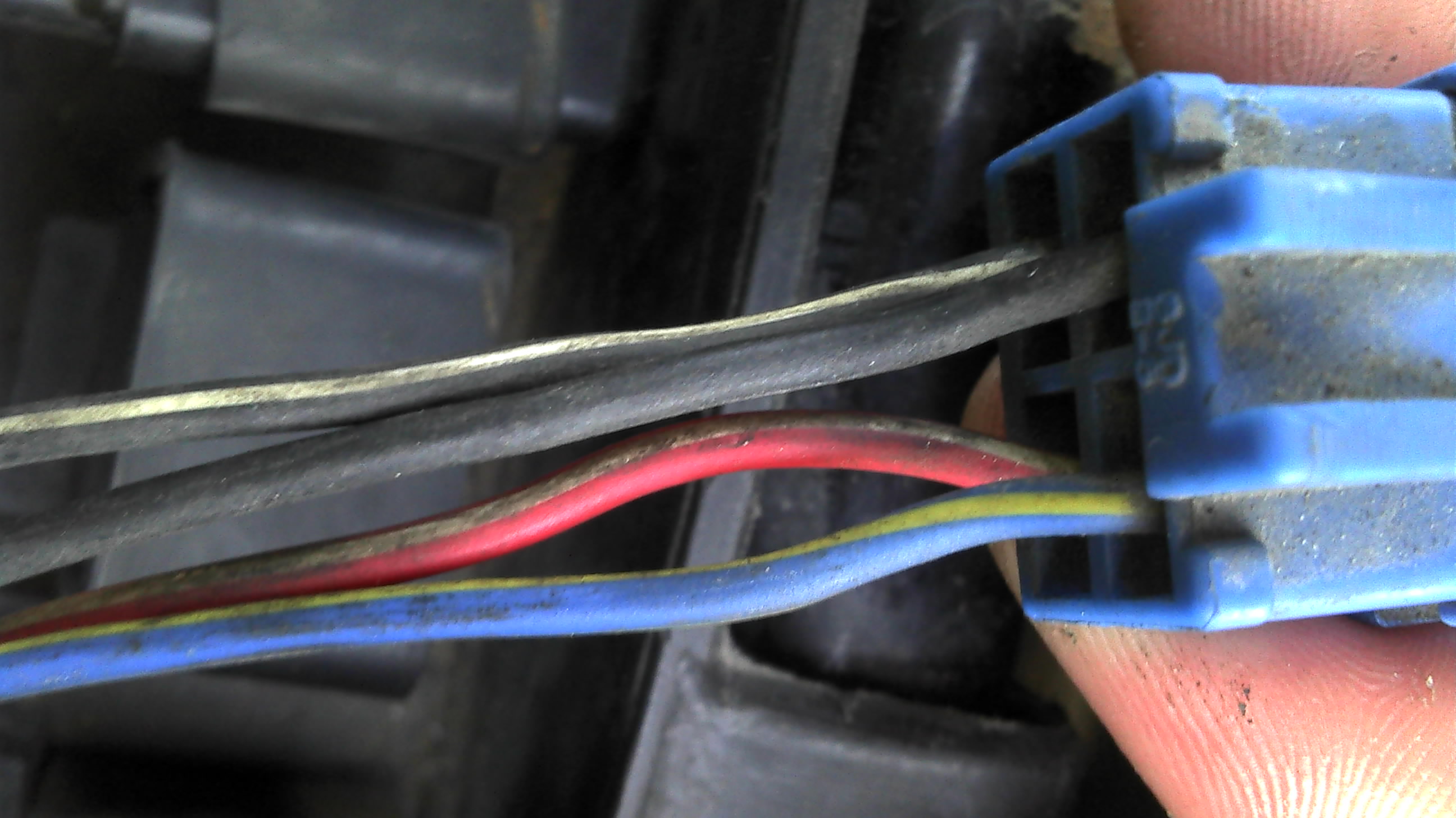

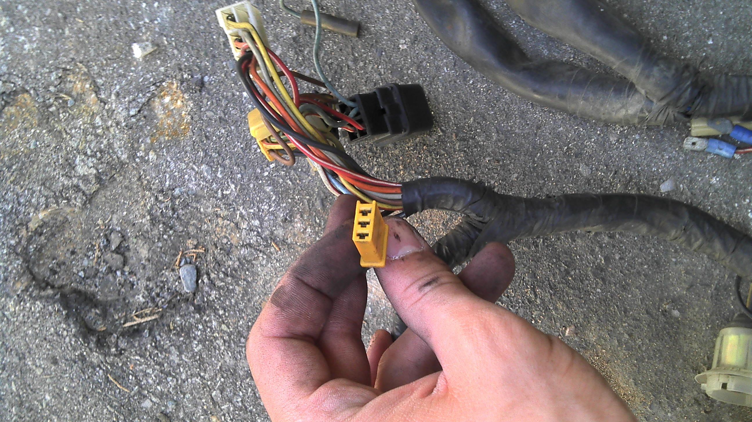

Alors non, les couleurs ne correspondent pas.
Cependant il semblerait en effet que ceux-ci correspondent aux relais béquille et embrayage.
31A
58L

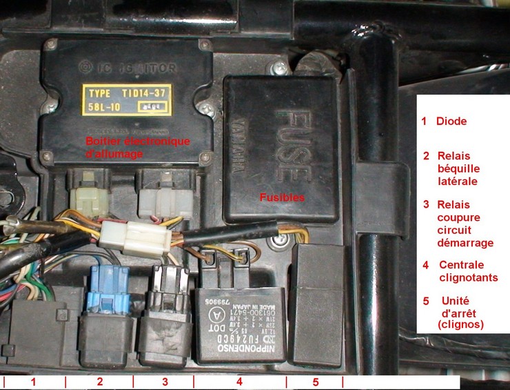

En effet, le sucre bleu correspond à la sécu béquille sur le 58L.
Sur le 31A, au bout, normalement, il y a ça : Image
C'est le numéro 9 sur le shéma électrique de la RMT : "Diode sur circuit de sécurité de démarreur"
Je n'en ai pas à te proposer :? Mais je pense que ça doit bien trainer dans un garage de XJiste ;)

Sur les 31A (sans contacteur de béquille), le relais "béquille" n'existe pas (n°2 sur la photo).
Le connecteur bleu ne sert donc pas. Normalement, les fils qui y arrivent sont: bleu/blanc, noir, rouge/blanc, noir/blanc.
Le fil noir/blanc arrive au TCI mais ne sera pas utilisé.
Pareil pour le connecteur qui va au contacteur de béquille (fils noir et bleu/blanc).
A priori, la moto doit démarrer ... :wink:
