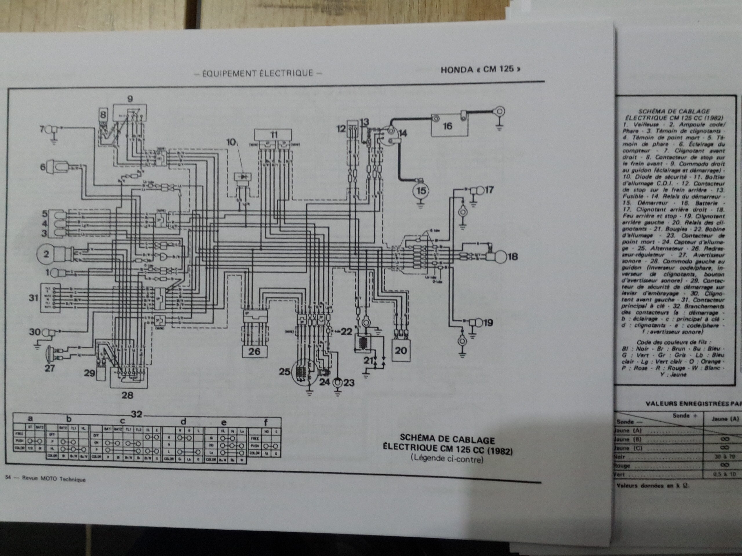

Alors plan électrique de la cm 125 les voilà j'espère que c'est ça....

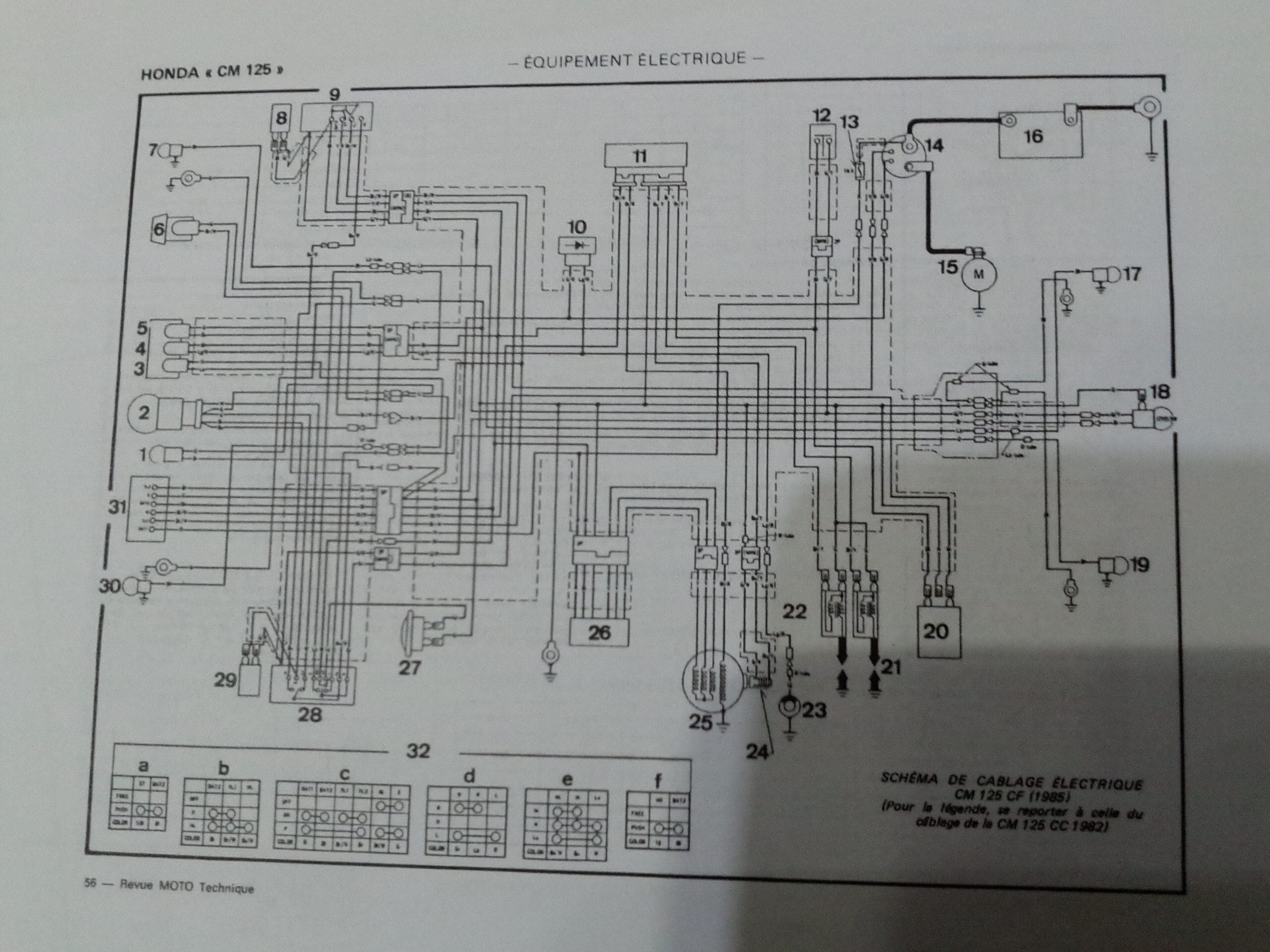

J'en ai un 2eme je pense que c'est celui là la légende de la première photo sers aussi à ce schéma la! Je ne réduis pas la taille volontairement pour que tu puisse bien voir, en espérant que tu trouves la cause de mon chagrin :cry:
MessagePosté: 06 Jan 2016, 21:02
Le circuit d'allumage est "classique" et ne comporte pas d'éléments "spéciaux".
Donc pour le moment, je n'ai toujours pas d'explication à cette panne aléatoire.

Si tu peux trouver les connecteurs qui viennent de l'alternateur: il y a 3 fils jaunes et combien d'autres fils ? (c'est pour le(s) capteur(s) d'allumage).
Les photos de schémas ne sont pas assez nettes pour lire les couleurs de tous les fils.
Tu peux dans un premier temps inverser les fils + antiparasites ainsi que les fils d'alimentation des bobines pour voir si le phénomène passe à gauche ou non.
Il faut que les fils de bougies soient assez longs pour faire cette inversion. Si çà n'est pas le cas, tu peux démonter les 2 bobines et les inverser sur le cadre.
Si la panne reste à droite, çà éliminera définitivement une panne de bobine+fil+antiparasite.
Si on doit aller plus loin, il faudra refaire des photos nettes ou mieux, un scan des schémas électriques.

Les deux diagrammes postés sont différent,
Il s'agit bien d'un allumage CDI, un seul capteur donc allumage des deux cylindres simultanément (allumage a étincelle perdue).
Une bobine HT double sur le premiers et, soit double bobines de charge (stator) soit bobine basse et haute vitesse.
Sur le second schéma, bobine de charge simple et double bobine HT, si j'ai bien compris il s'agit de la bécane en question ?
Perso, je mesurerait la tension a la sorti de la bobine de charge, moteur au ralenti = au grand mini, un bon 80volts.
