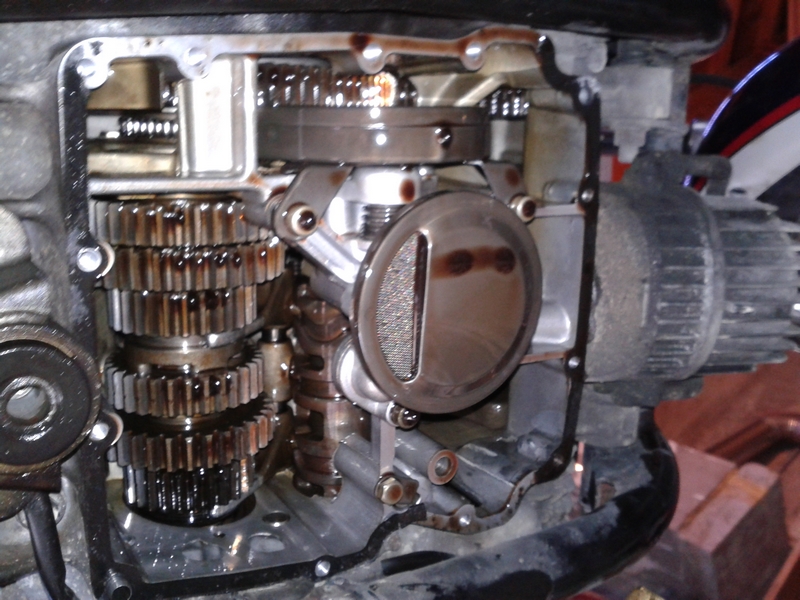

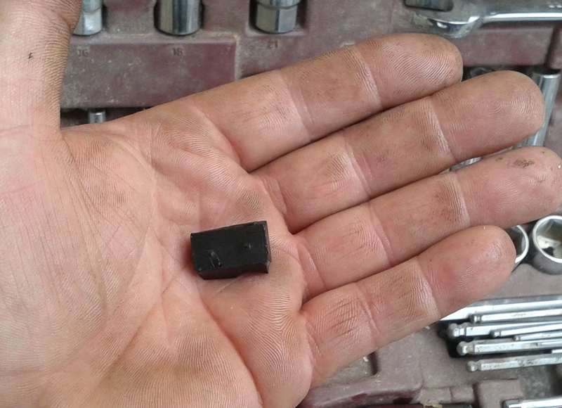

aujourdui demontage
resultat en photo ...un jolie morceau de plastic venant tout droit du patin hy vo

http://www.900-xj.com/forum/images/hostingpics/93574 ... 192850.jpg
http://www.900-xj.com/forum/images/hostingpics/59110 ... 190942.jpg
Hamsteredit :wink:
il faudra que l'on m'explique pour les photos :sm27:
