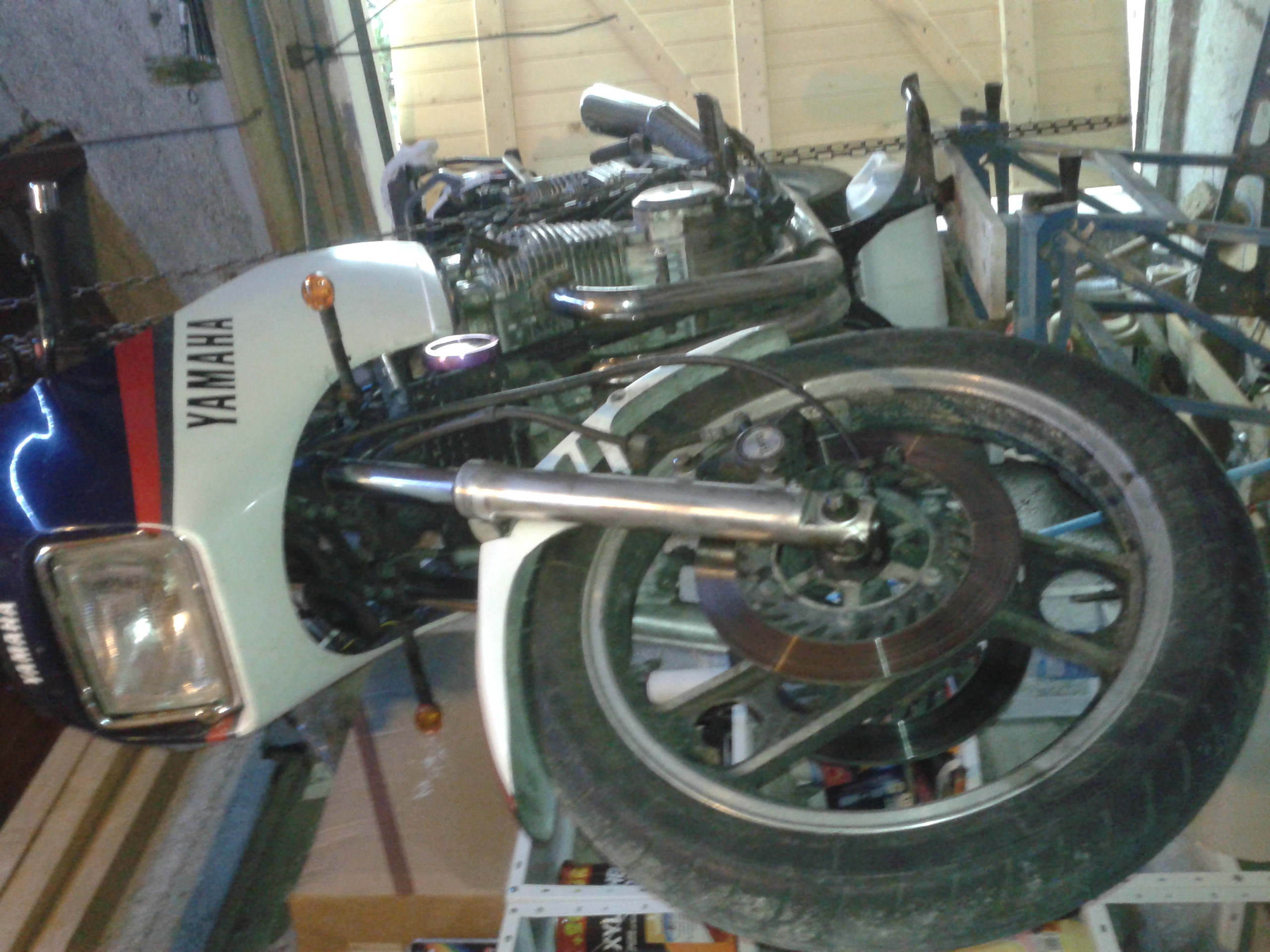

salut a tous
je vien de parcourir le fofo a la recherche d'une panne similaire mais j'ai pas trouvé...
aujourdui j'ai changé mes joints de fourche et une fois fini me voila partis pour tester tout ça. :sm2:
j'ai a peine fait 3 bornes et au premier stop impossible de repasser la 1 donc demi tour direction atelier et là plus possible de passer la 4 et la 1 :(
donc me voila parti pour 3 km à 60km/h (bien sur il a fallu qu'il pleuve à ce moment là :evil: )
donc retour tout doux et arrivé chez moi toutes les vitesses repassent!!
conaissez vous cette panne?
là j'ai arreté la vielle dame et pris la decision d'avancé l'operation a coeur ouvert que je prevoyais pour cette hiver :(
donc une autre question :trouve t on encore les pochettes de joints moteur complettes,les chaines,les patins?
d'avance merci

oh... moi, j'ai eu ça un jour, sur ma 650... C'était des petits morceaux de patin de chaîne explosé qui se baladaient et qui coinçaient le bordel de façon un peu aléatoire... jusqu'au jour où ça a coincé pour de bon et il a fallu effectivement opérer.

merci Mi-Pétrole Majeur tu me conforte dans mon idée de patin cassé
c'est moindre mal si c'est ça

Des morceaux du patin de la chaîne Hy-Vo qui se baladent ...
Attention, ça peut tout coincer et une boîte qui bloque, c'est quasiment la gamelle assurée , c'était arrivé à Toffxj750 et à Michel qui étaient sur le forum il y a quelques années .
Le carter inférieur se démonte sans sortir le moteur du cadre, tu peux commencer par là et tu verras bien si des morceaux sont là-dedans .
Les kit joints moteur se trouvent facilement . Les joints au détail sont parfois encore disponibles chez Yamaha .

merci yannick
est ce que les patins et les differentes chaines du moteur ce trouve encore en neuf?

nouki300 a écrit:
merci yannick
est ce que les patins et les différentes chaines du moteur ce trouve encore en neuf?
Il faut demander chez Yam ou fouiller sur le net . Chez AGPL, ils ont les deux chaînes, ils ont peut-être aussi les différents patins tendeurs / guides .

Trop de risque pour continuer à rouler !
La gamelle est le plus gros risque mais bloquer le moteur et casser d'autres choses c'est aussi très chiant !
Donc c'est garage jusqu'à réparation ! :wink:

pas de soucis les gars !
De bloqué la boite c 'est ce que j'avais peur en rentrant . Du cou a peine rentré => la moto sur le palan et vidange .(ten qua faire elle était chaude et humide!!!) :wink:
du coup je cherche un bas moteur ou moteur complet en attendant de refaire celui là à neuf.
comme les moteurs 750 ne courent pas les rues ...c'est pour ça que je demandais si les bas moteurs de 900 étaient identiques car beaucoup beaucoup plus courants.
