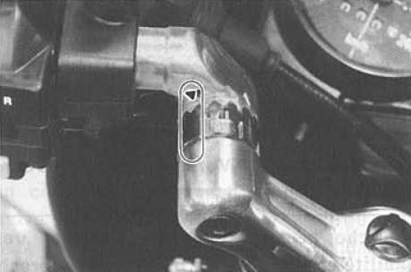

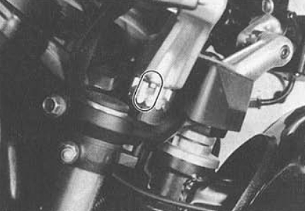

Ouep... cela dit... Il me semble, si j'ai bien compris... ;) que tu désires toujours enlever l'ergot pour pouvoir utiliser les cannelures...
Et ce que je dis plus haut c'est que... même si tu le vires, tu ne pourras pas régler ces demi guidons (qui, au passage, sont identiques sur 41Y et 58L, 4BB ;) )
Le seul moyen de le faire serait de te trouver un ensemble de 31A qui pourra se monter sur ton Té de 41Y sans problème. Et là tu pourras régler ton guidoune en pincement et inclinaison. ;)

Ouep... cela dit... Il me semble, si j'ai bien compris... ;) que tu désires toujours enlever l'ergot pour pouvoir utiliser les cannelures…
C'est exactement ça, Oyien :!:
Mais pourquoi ? puisque si j'enlève cet ergot (oui le terme est plus adapté que "téton", je te l'accorde…même si un téton c'est pas mal non plus.. :) ) je pourrais tourner d'un cran le demi-guidon, non ?
Là, je sèche...

Oui mais comme te le dis Yann plus haut, à décaler d'une dent, dans un sens ou dans l'autre le demi guidon, on obtient un réglage incohérent et surtout inconduisible. C'est pour ça que Yamaha a mis ce détrompeur.
Sur ce type de demi guidons, il n'y a qu'une position possible. Les cannelures n'ont qu'une fonction anti rotation des demi guidons. Elles sont surtout un vestige de l'ancien montage des 31A. Yam a changé les demiguidons pour limiter les coûts (une seule pièce moulée contre pas moins de 4 sur les 31 A) et a gardé le Té de l'ancienne version pour la même raison.

Si tu veux vraiment essayer de couper le "pion", disqueuse avec disque fin spécial inox (épaisseur 1,2 mm).

Je ne pige toujours pas comment cela puisse être inconduisible en décalant seulement d'un cran, ou par rapport à des bracelets, par exemple… le meilleur moyen serait d'essayer…
Mais ton explication est très claire, Oyien ! Merci :wink:
Askell merci aussi à toi pour le dernier conseil :wink:
Je me donne jusqu'à ce week-end pour réfléchir mais à priori je pense que je vais m'abstenir.
Encore merci à tous :!:
