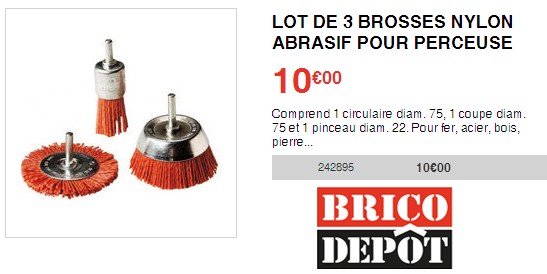

Je me suis procuré celles-ci :
Mais pas encore utilisées.... :?

Joli, merci Paspat :D
