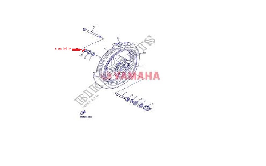

BP, difficile de te faire une photo, j'ai trouvé un schéma.
Tu as le roulement qui entre assez profondément dans l'axe de la roue, suivi du joint à lèvres. Le tout est enfoncé de 1 mm du bord de la roue. Tu as une entretoise (2cm de long) qui vient en butée sur le roulement.
dans cette configuration, la roue avec le disque ne sont pas suffisamment repoussés, et le guide de l'étrier est en contact avec le disque de frein.
J'ai essayé de mettre une rondelle (voir sur shéma), la roue tourne un peu plus librement. Par contre cette rondelle n'est pas du tout prévue par Yamaha, donc il y a un problème dans mon montage des roulements je présume ...
