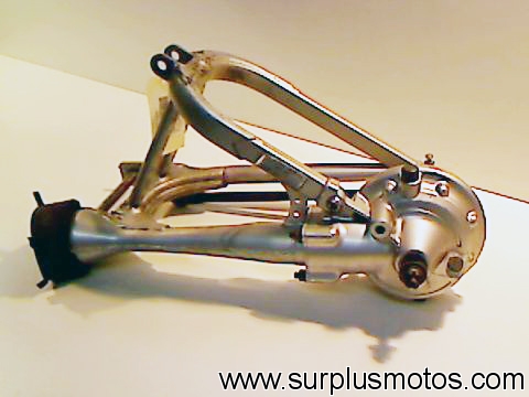

Je voudrais donc savoir, car j'adore le style du mono-amortisseur, s'il est possible de monter le cardan+bras oscillant d'une XV500 sur mon XJ900 de 1984...??

et une photo : Image

Je pense que tu seras le premier à tenter un truc pareil si tu te lances... là, il va falloir que tu sortes ton mètre pour prendre toutes les mesures. Je ne pense pas que qui que ce soit ici pourra te renseigner au dégotté...
Le projet est sympa, et en plus je trouve cette pièce mécanique plutôt vachement belle.

Idée intéressante, mais en plus du bras cantilever, il faut aussi voir l’encombrement et la fixation de l'amortisseur, le rapport final du pont, etc...

il faudrait une photo détaillé de la partie avant du bras, mais à première vue la liaison cadre/bras est différentes : il n'y a pas d'axe sur les XJ !
il me semble plus simple de modifier un bras d'XJ en ajoutant un support central pour l'amortisseur.

Desmo, tu parles de l'axe que l'ont aperçoit sur la photo...? Et le bras étant en alu, difficile de venir souder un support dessus... c'est ce que je voulais faire au départ mais bon...

Que ce soit la 900 ou la 500, les bras oscillant sont en acier.

J'ai écouté ce qu'on m'a dit mais j'aurais dû vérifier...! du coup je vais surement faire faire un support souder sur l'arbre d'origine!!

la pièce est belle mais tu vas avoir du mal à placer un amorto avec ça: si il est pris sur l'axe du renfort, il devrait etre pratiquement horizontal sinon il te faut adapter des biellettes mais du coup, l'amorto risque de se trouver près du pneu !! Ca peut être chouette, mais ça risque d’être compliqué ! Bon courage .
