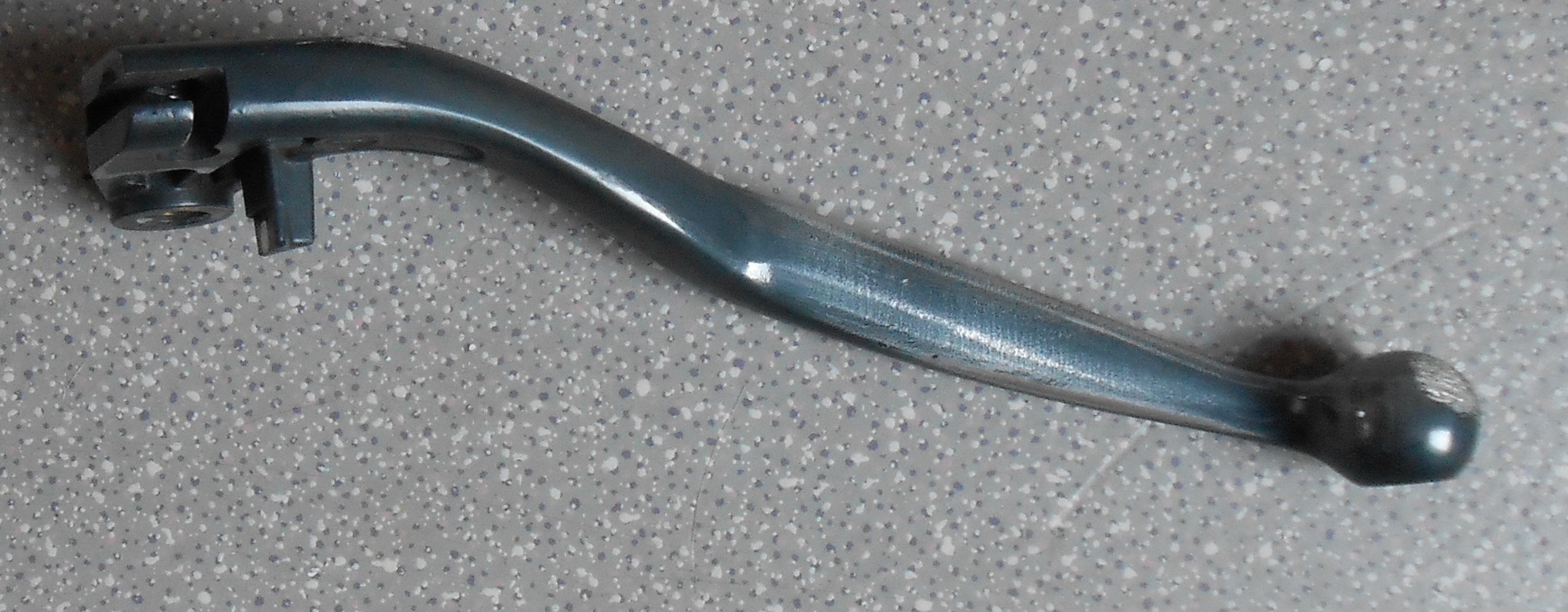

Je viens d'acheter une 900 XJ
Mais le levier d'embrayage me semble bizarre, avant de jouer du chalumeau j'aimerai savoir si sa forme est normale

C'est marrant, je viens d'aller voir dans le garage: les poignées d'embrayage de la solo et du side plongent aussi vers le bas alors que les poignées de frein sont droites
je suis incapable de te dire si c'est normal, j'avais jamais remarqué ce détail

J'ai remarqué la même chose sur ma 6 et demi, je trouve ça pas beau quand c'est pas en prolongement
et puis, c'est pas très ergonomique, en fin je trouve ...
La règle voudrait que le levier doit être en prolongement du bras.
Donc, j'ai mis le levier dans l'étau et doucement j'ai redressé.
JL

le levier est bien courbé volontairement, peut-être pour une raison d'ergonomie.
voici une proposition d'explication sans gigoter du genou (SGDG), répondant aux exigences de la mesure vaseumétrique, issue d'une méthode empirique d'observation admirative et autocentrée de mon nombril et de la cinématique de tout ce qui va autour dans un rayon allant du pied droit à la main gauche (ça tombe bien, j'aurais pu m'arrêter au coude gauche, le hasard et bien fait tout de même...)
à vue de nez si je resserre la main sur un tube, mes premières phalanges décrivent progressivement au niveau de l'articulation de l'index vers l'auriculaire, une courbe descendante en se refermant sur le tube.
c'est peut-être ce qu'ont voulu "suivre" les ergonomes de chez Yamaha pour éviter le l'enroulement glissant des phalanges, sur un levier simplement tracé dans le plan normal à l'axe de rotation.
l'effort de serrage étant significatif à la longue, cela permet sans doute de rendre l'usage répété plus confortable.
sinon c'est peut-être tout à fait autre chose, mais c'est l'avantage de la vaseulogie, c'est que tout est vrai, y compris son contraire.
En vrai en tout cas, ce qui est sûr c'est que le levier est courbé d'origine, un parcours sur les photos avec la référence Yamaha idoine 31A-83912-00 permet de constater sur les photos que, même neuf, le levier est courbe.

J'ai moi aussi redressé mon levier d'embrayage, mais je vais le retordre car c'est très inconfortable. Je pense que la courbure est volontaire.

Donc si je résume les ergonomes de chez Yamaha on une main droite différente de la gauche ;-)
Comme ca a l'air d'origine je vais le laisser comme cela

Non; mais tu mets rarement la poignée de frein en contact avec le guidon (ou alors une purge s'impose :D ), alors que l'embrayage, ben c'est souvent

le levier courbe permet plus de progressivité pour doser embrayage

avez vous regardé le montage sur vos guidon ?
coté frein : l'axe du pivot (l'articulation du levier) est perpendiculaire à l'axe du guidon
coté embrayage : le même axe n'est pas perpendiculaire, le levier est donc naturellement courbé (probablement pour la raison qu'invoque Lotoon)
il est cependant vrais que le levier d'embrayage à tendance a se courber d'avantage lors des chocs, alors que le levier de frein a lui tendance à se casser.

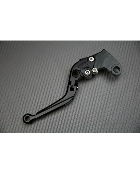

Bon, comme je vois que je suis pas seul à me poser la même question (qui, du coup est résolue: mon levier est bon) j'en profite pour en poser une autre: ce levier est il uniquement mis sur les XJ ? Je m'explique: passer des leviers courts me plairait assez sauf que pour XJ je trouve pas alors si c'est le même que sur FJ , FZX ou autre, je peux peut être trouver mais forcement, il faut que ce soit exactement le même dessin .Quelqu'un a déjà mis ce genre de pièce ?
