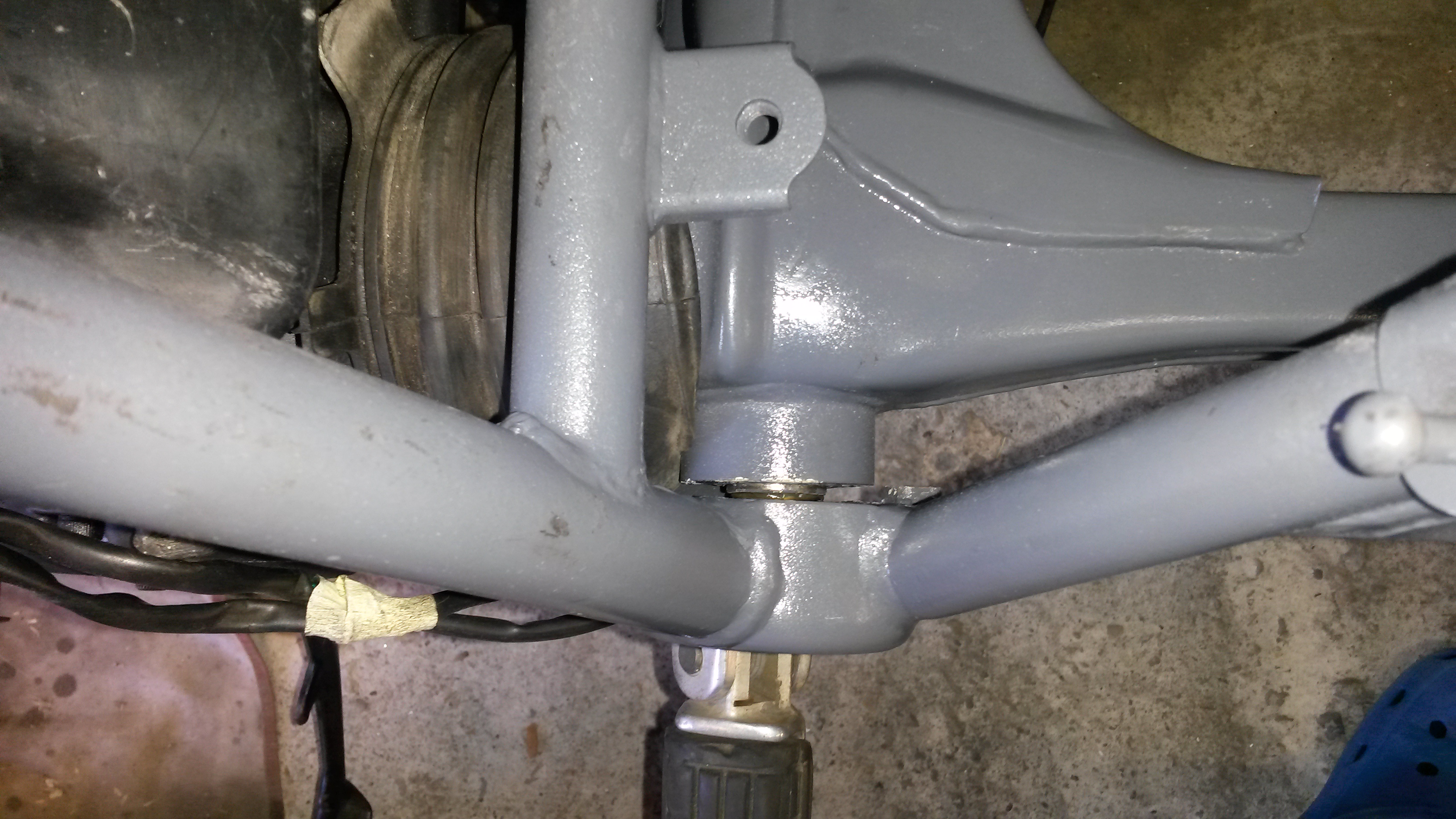

Bonjour à tous,
le remontage de mon XJ étant en cours j'ai un soucis ou pas....
Entre le BO et le cadre il me semble qu'il manque une pièce....
mais d'après la revue technique tout y est (roulement, entretoise et rondelle) alors pourquoi cet espacement ?
900XJ 31A ;)

Ben la c'et plus de jeu qu'il y a....
Enfin je trouvais que cela faisait beaucoup. Mais si normal bon ben ok.

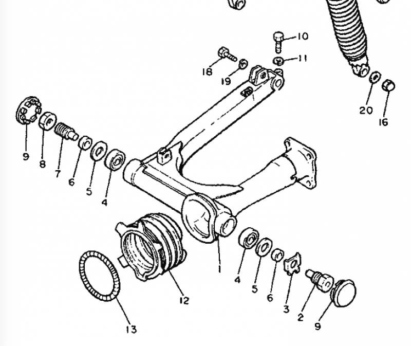

En fait il faut que tu serres en premier le coté gauche et que tu freines l'écrou avec le rondelle frein en dessous, après tu rapproche la vis de droite, celle ou tu serres avec la BTR, c'est ce qui permet de régler ton jeu.
Ensuite du resserres le contre écrou de droite pour bloquer le tout et le tour est joué. :wink:
Tu dois avoir une entretoise de chaque coté.

Pour faire le réglage du jeu, c'est mieux de le faire sans les amortos, comme ça tu peux bouger le bras oscillant de bas en haut. :wink:
c'est pas le contraire ?
serrer d'abord le côté droit avec la btr, puis le gauche, puis le contre-écrou de droite ?
je m'étais posé la même question sur cet espace car mon BO avait un leger jeu sur le side
je l'ai rectifié mais après 1000 km, il est revenu !
et j'ai beau resserrer, il y a toujours du jeu
je changerais les roulements prochainement :roll:
tiens nous au courant
 Sujet du message: Re: Fixation BO
MessagePosté: 19 Mai 2015, 17:40
Non mon petit Phnol, c'est bien comme j'ai dit.
D'abord on serre à gauche celui qui est fixe et le droit te sert à régler le jeu. Une fois celui-ci ajusté avec la vis BTR, tu resserres le contre écrou. :mrgreen:
Tu ne te rappelle pas, on l'a fait sur ton side et sur celui de Fab900 ?

Bon j'ai fais tout comme vous avez dit :
sois serrage à gauche puis ajustement à droite....
Mais j'ai toujours un espace de 2-3 mm de chaques côtés.
Non pas que cela m'inquiète mais un peu quand même.
Qu'en pensez vous ?

Tu as bien les deux entretoises N°6 sur le schéma ?
Normalement si tu as bien ça, tu dois pouvoir visser jusqu'au contact et régler ton jeu. Il n'est pas normal que tu aies autant de jeu après serrage. :shock:
Tes roulements de roue sont les bons ?
C'est juste un espace que tu as ou c'est du jeu latéral ?

Il y a bien l'entretoise.
Et pas de jeux latéral juste un espacement.

Donc c'est bon, je ne me souvenais pas qu'il restait un petit espacement, je regarderai demain sur le cafra pour confirmation. :wink:
