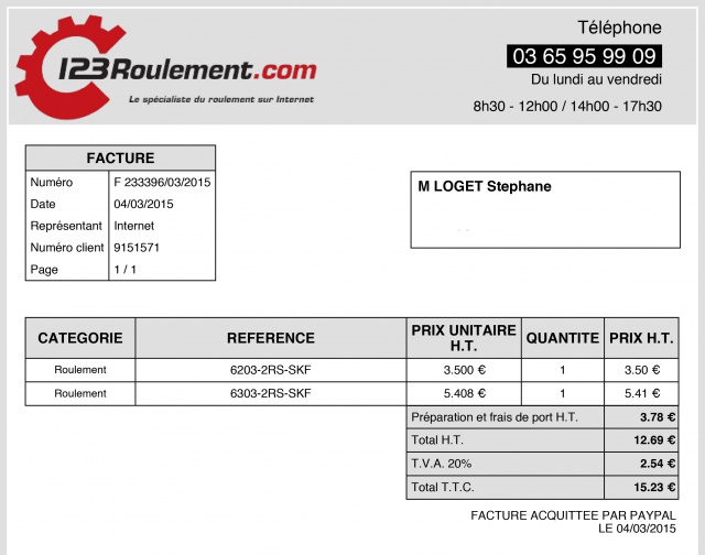

Bon ben voilà, la commande est passée, 15 euros les roulements SKF livrés. :sm2:
