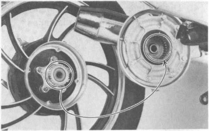

Comment sortir la roue AR du carter conique?

normalement juste tirer dessus , c'est seulement un emboitage :wink:

Tu remet l'axe dans le carter conique, et tu tourne en sens inverse, ça devrais venir tout seul, si ça force un peu, n’hésite pas a mettre des coups de maillets.

Ça tourne très bien mais ça ne sort pas!!!!
Pour illustrer les propos de BP, les cannelures sont "emboitées" et c'est tout.
Si çà ne sort pas , c'est que c'est grippé.
Au remontage, mettre de la graisse sur les cannelures.
C’était ironique ! Dans le genre : "je me fout de ta gueule" , juste pour marquer ton manque de courtoisie ...
Vu que le goujon de suspension s'est barré au démontage, il s'agit bien une des premières 650, et très peu d’entretien, donc tout verrouillé par la rouille...
Donc, je réitère, vas-y au maillet :sm3: , ça détend :D

Effectivement , je vois pas d'autre solution.
