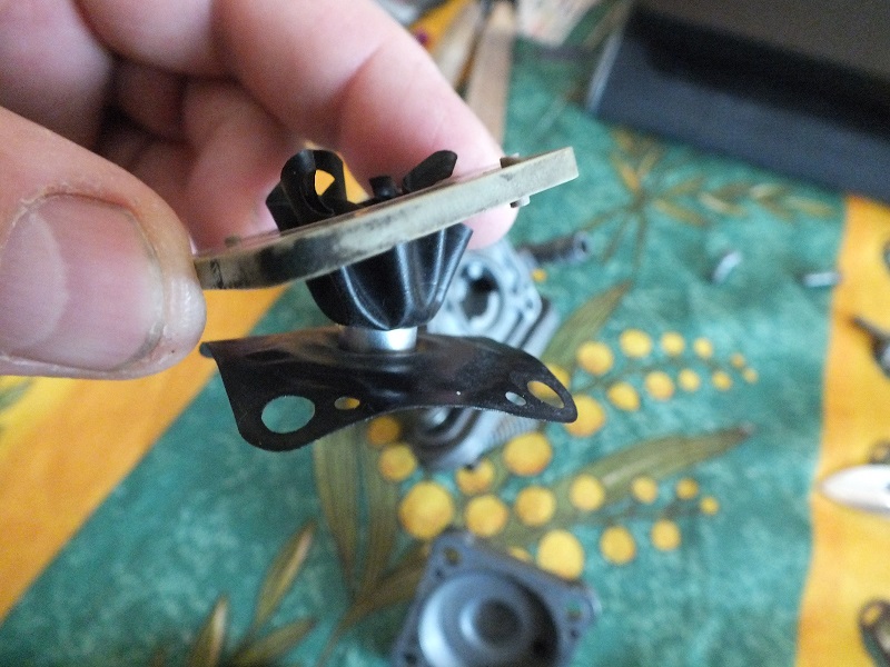

Petite question concernant le remplacement de la membrane du robinet d'essence pour ceux qui l'ont déjà fait : comment faire !? ^^
Je m'explique...

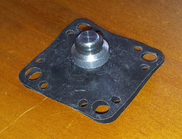

Dans mon kit j'ai qqch qui ressemble à ça:
J'étais étonné au déballage de voir 2 membranes distinctes sans étanchéité de l'une par rapport à l'autre.
Alors que je démontais en toute hâte mon robinet pendant que le résé poser à l'envers pissait l'essence par son bouchon :-( mes craintes se sont confirmés !

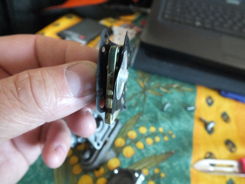

Les 2 membranes sont censés être plaquées contre une pièce rigide qui prend place entre les 2.
Problème: l'ensemble est montée sur un axe serti !! :shock:

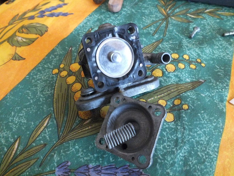

Une vieille photo (pas sous le bon angle) du système où on devine une membrane, la plaque intermédiaire... l'autre membrane étant dessous...
Alors il y a qqch qui m'a échappé ? J'étais un peu pressé par mon résé incontinent donc c'est pas impossible ! :roll:
Ou alors il manque un élément à la pièce que j'ai reçu !? :(

Pas de souci il faut passé la plaque entre les deux

N'hésite pas à tirer un peu sur le ressort lors du remontage, pour qu'il plaque bien et assure l'étanchéité. :wink:

Ok. Ben il n'y a plus qu'à rouler un peu pour vider le réservoir car tout foutre par terre c'est un peu con :-(
Encore un truc qui merde alors que ça fonctionnait avant.... :roll: L'année dernière je pouvais retourner mon réservoir sans souci.
Merci pour tes lumières Pat ! ;-)

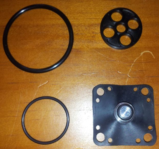

Pense aussi a changer le joint de la semelle et les rondelle "carton" des vis, je ne sais pas si ces joints sont prévus dans le kit ?

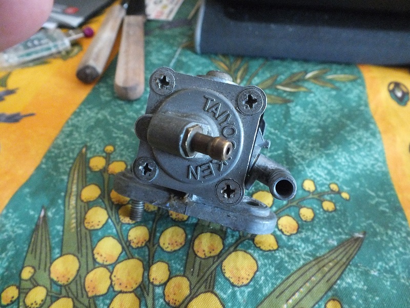

Pat, je te pique une tof pour expliquer un truc :wink:
Vous avez remarqué le petit point gravé dans le creux des empreintes des vis ?
Ce petit point indique que l'empreinte de la vis est au standard JIS
Ce n'est pas du Phillips, pas du Posidrive ! Et ce n'es pas la tronches des vis qui me diront le contraire :mrgreen:
Donc si vous voulez arrêter de mascagner les vis cruciformes de votre bécane, soit vous trouver un jeux de tournevis JIS -je vous souhaite bon courage- Soit vous meuler légèrement la tête d'un Phillips, de la bonne taille, bien sur ...

Pour les vis marquées du point, je le savais ... saloperie de visserie JIS :evil:

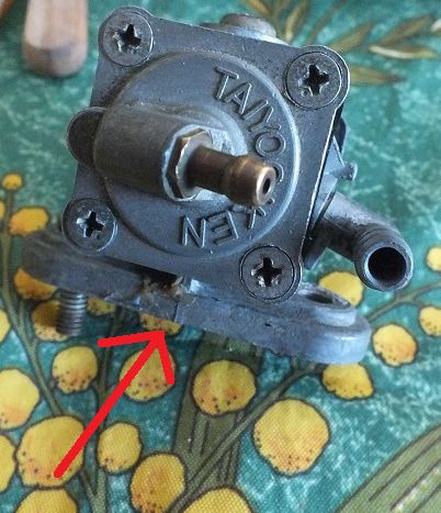

Pour le contenu du kit commandé sur MOTOKRISTEN, le voici:
Pour ce qui est du plus grand des joints, il est bien destiné à se loger à l'endroit de la flèche en prenant une forme "ovale"

Oui bien vu

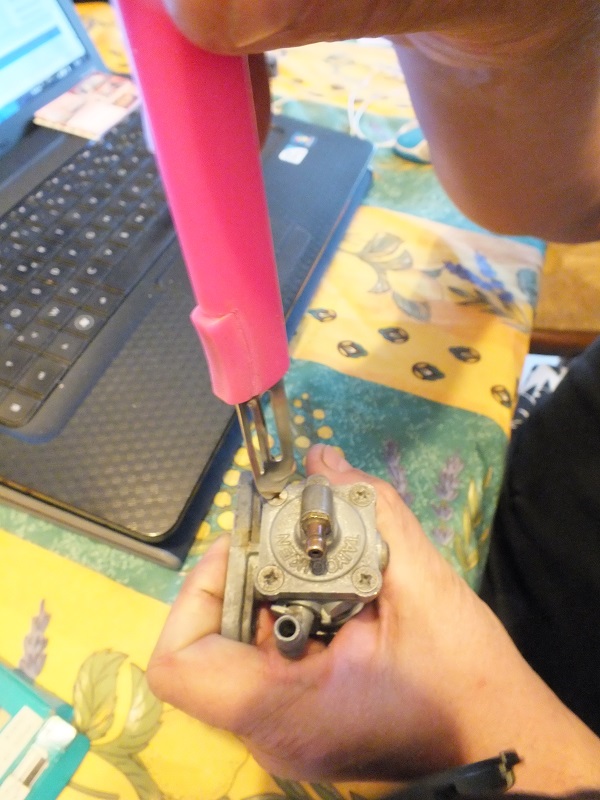

Ben oui bien d accord avec toi mais il a déjà été démonté avant moi
je vais juste te montrer avec quoi je les ai dévissé , la flemme d allé au garage
J ai honte mais c'est tellement bon la honte :lol: :lol: :lol:
Patounet et l epluche légumes

J'ai du mal a croire avec ton épluche légumes, j'ai déjà essayer..., et c'est vraiment pas fait pour ... :D
La flemme, je comprends, mais quand meme :)

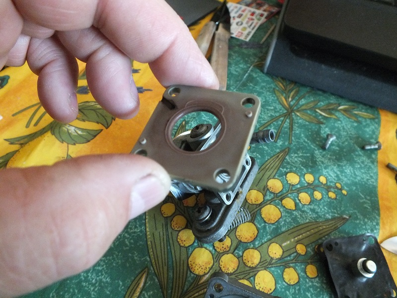

Mais Pat, t'as quand même pas démonté ton robinet juste pour me faire une belle photo !? :P
