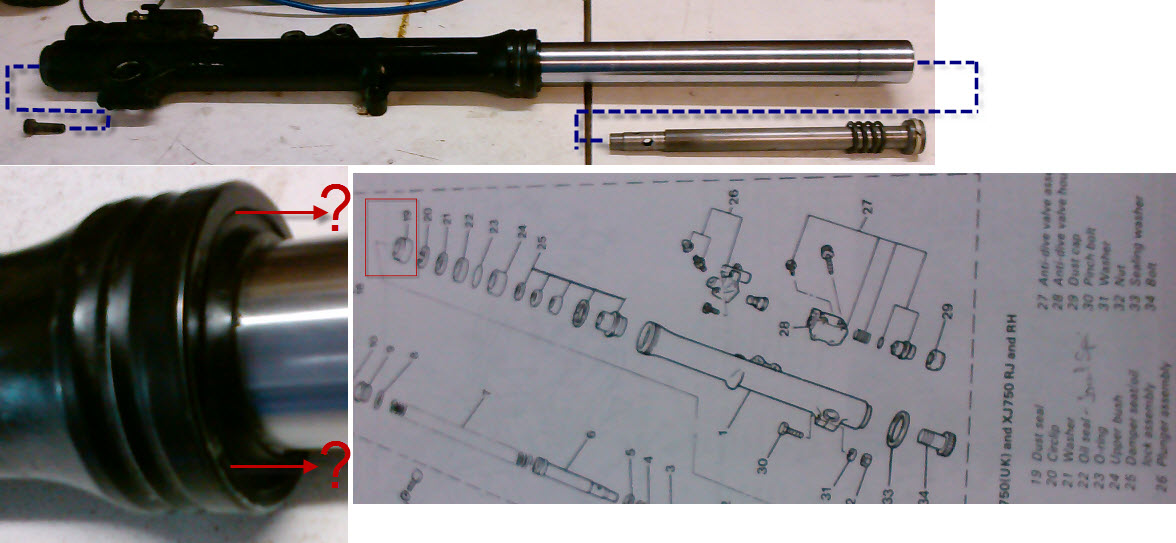

Je suis en train de réviser mes freins AV et changer mes spys de fourche mais ............je bloque sur la dépose de ce que j’appellerai le cache poussière , pour pouvoir accéder au circlips et ainsi démonter mes spys.....mais voila je coince :sm1:
Vos conseils seraient les bienvenus Voir photo jointe

MessagePosté: 10 Aoû 2013, 18:55
tu le decolle du fourreau avec un petit tournevis fin

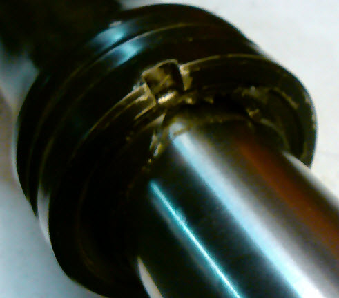

J'ai bien essayé........mais ca tourne au massacre (voir photo) est bien le cache poussière :roll: ??? Dans tous las cas j'arrive pas a le chasser :sm1:

MessagePosté: 11 Aoû 2013, 10:28
Bizarre, normalement le cache poussière vient facilement avec un tournevis fin. :?
Ensuite tu as un clip qui maintient le spy en place. :wink:

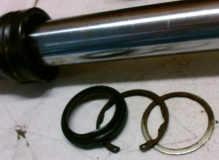

Bon j'ai réussi a déposer le cache poussière(non sans l’abîmer...) au tournevis jin effectivement :wink:
aussi le circlips et la bague (voir photo) maintenant c'est le Spy qui resiste :roll:
Je m'étonne de ne pouvoir extraire le fourreau ,après l'avoir dévissé(photo 1er post)...cela me faciliterait la dépose du Spy , il arrive en butée en dessous du Spy.

MessagePosté: 11 Aoû 2013, 15:33
tu prend le fourreau dans une main et le tube dans l autre et tu tire d un coup sec !!! :sm4:

OK j'y ai été comme un bourrin et .................c'est sorti :sm3:
