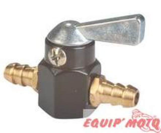

Une solution de dépannage, le temps de refaire les carbus consiste à intercaler un second robinet sur la durite d'alimentation d'essence, juste derrière le robico de réservoir.
Un modèle de ce type par exemple, ce qui permet de couper l'arrivée de carburant en cas de défaillance du robinet ou des pointeaux. :wink:
