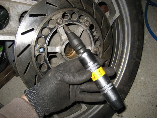

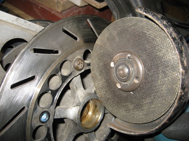

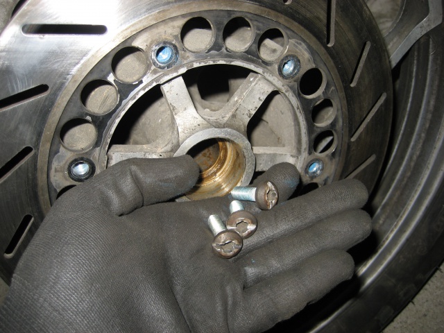

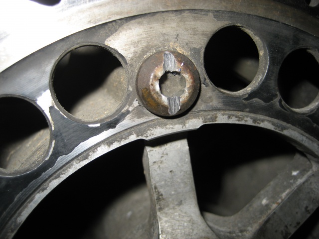

sinon pour les vis de disques, effectivement elles sont capricieuses (en plus d'etre montées au frein filet pour ma part), et même avec une clé à choc j'ai bouffé l'empreinte, donc decollage à clé allen et meme comme ça y a du dégat, donc seule solution à ma portée et qui a été efficace sur toutes mes vis foirées (6 au total sur les 3 disques) :
présentation de l'outil à la vis pour qu'elle commence à ch*** dans son filetage :
les traces du contact :
l'outil magique que j'utilise avec une massette à inertie (billes dans la tête), aucune vis n'a jamais tenu tête à ce duo d'enfer !
résultats :
edit : pour info les vis M8x25 tete bombé Torx (en 10.9) sont vendues moins de 0.30€ chez un célèbre vendeur de vis en ligne (je veux pas faire de pub) ;)

Faut reconnaitre, ...c'est du brutal !
Parfois, lorsqu'il y a beaucoup de LOCTITE, il n'y a pas d'autres solutions. Maintenant pour les vis, il faut vérifier le pas (1.25 je crois), les éléments de sécurité sont souvent montés avec un pas hors standard, à vérifier. J'ai vu de la vis en titane, à 7€ le bout... ça fait peur !

La prochaine fois prends des embouts au profil OGV, ça te changera... Même sans chauffer résulta garanti ! Sauf bien sur si l'empreinte a déjà été ravagée. Mais je te le concède, il vaut mieux, aussi chauffer.
C'est valable pour ceux qui veulent changer les plaquettes sur leurs XTZ750, ça permet d’économiser un, ou plusieurs étrier ...
