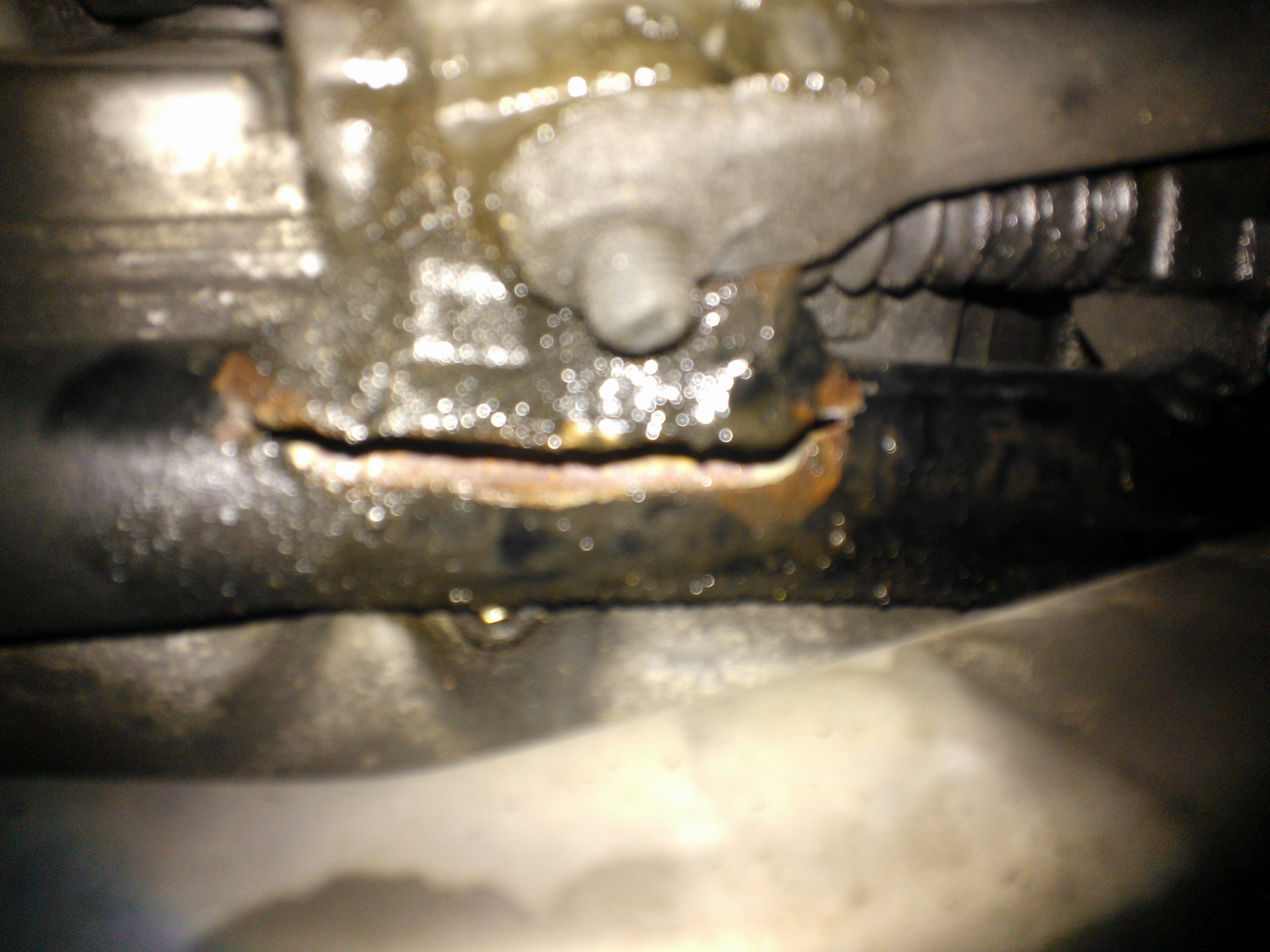

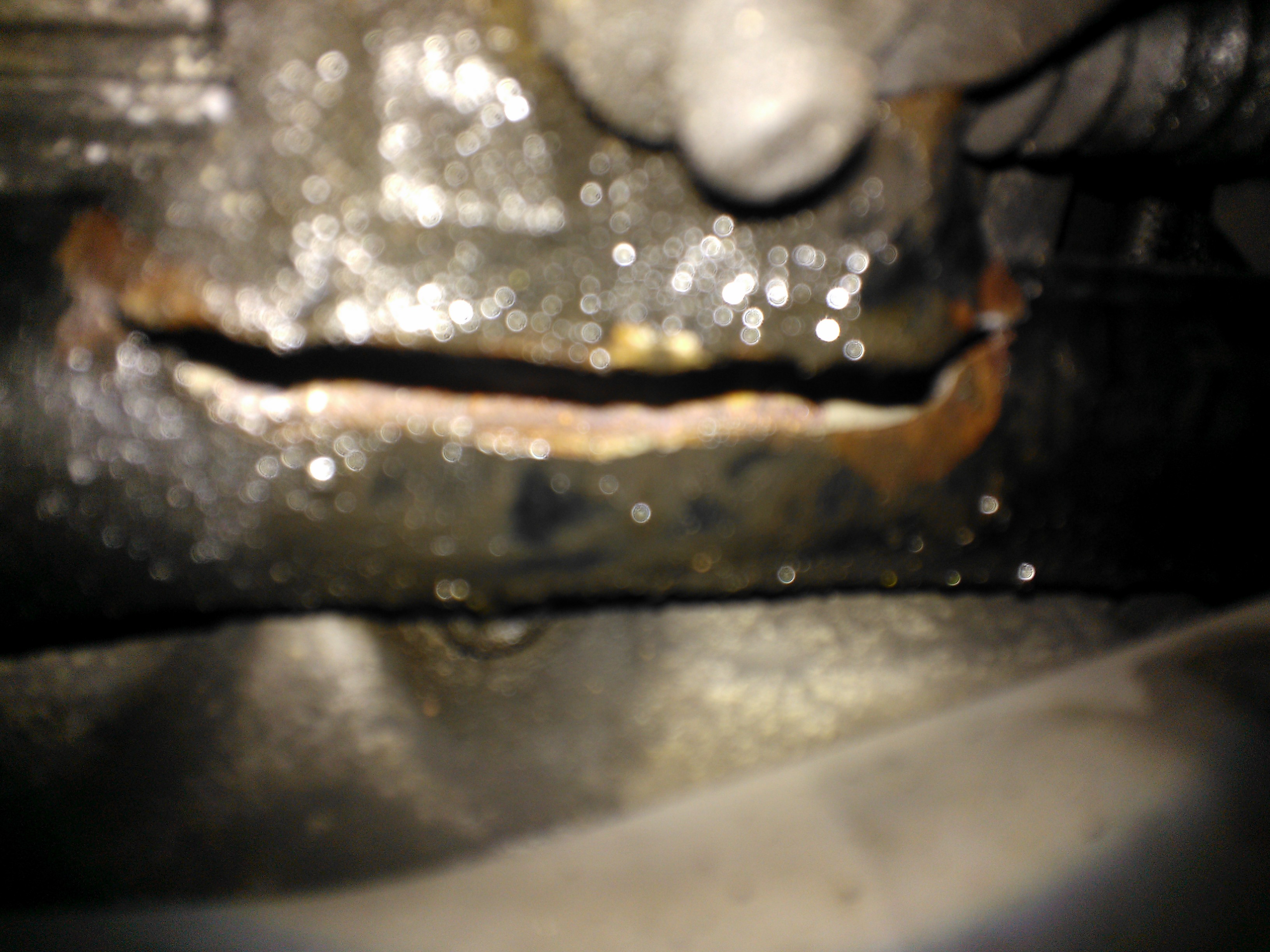

Se soir en rentrant à la maison mon contacteur de béquille c'est mit à merder, je donne un coup de talon dedans et sa repart ....
2 km plus loin, mon XJ se met à louvoyer et à devenir floue... en rentrant à la maison, je béquille la moto et la !!!!!
Elle s'éfondre contre le mur :shock:
Voila les dégats ...
Bref je suis dégouter, je vais souder et tenter de renforcer sa demain au boulo, le métal a l'air sain, on verra biens, je suis dégouter :cry:

Arf :? La mienne avait fini comme ça mais c'est au niveau de la centrale que ça avait lâché. Franchement, pour moi, un cadre dans cet état, c'est poubelle direct. S'il est bouffé là et à ce point là, au point de faire changer le comportement de la moto, c'est qu'il est bouffé ailleurs aussi.
Je suis vraiment désolé pour toi :?

Le métal est sain du coup la soudure a biens prise, j'ai fait une grosse soudure pas jolie mais solide ;)
Pour le cadre on verra, je ne sais pas si je ne vais pas me trouver une autre petite XJ d'ici septembre, car celle-ci se fait vieillissante...
Je la referais peut être a ce moment la ;) elle en a biens besoins mamie... comme je roule tout les jours avec, elle n'ai pas au mieux de sa forme, je fait les choses par nécessiter quand elle arrivent...

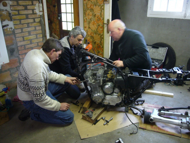

Sinon tu le dis Marc, tu prévoies 10 kg de merguez, des cotes et quelques fûts de bière et on vient chez toi à plusieurs pour changer le cadre.
Tiens on l'avait fait chez Phnol pour changer le moteur et le cadre sur son side. :mrgreen:
 Sujet du message: Re: mauvaise surprise ...
MessagePosté: 10 Déc 2013, 21:32
:sm3:
Merci pour ta proposition Stéphane :)
C'est trop petit chez moi, demande à BP....
Mais je vais y penser ;)
Peut être éventuellement trouver un local...
Et j'en profiterai surement pour changer le moteur, vue que le miens à 160 000 km, et même l'habillage de ma moto qui fait la tête...
Biens sur je paye les mergez et la bibine avec grand plaisir :)
vi, mais ça, ce n'est que pour les trois autour de la moto sur la photo numéro 2.
