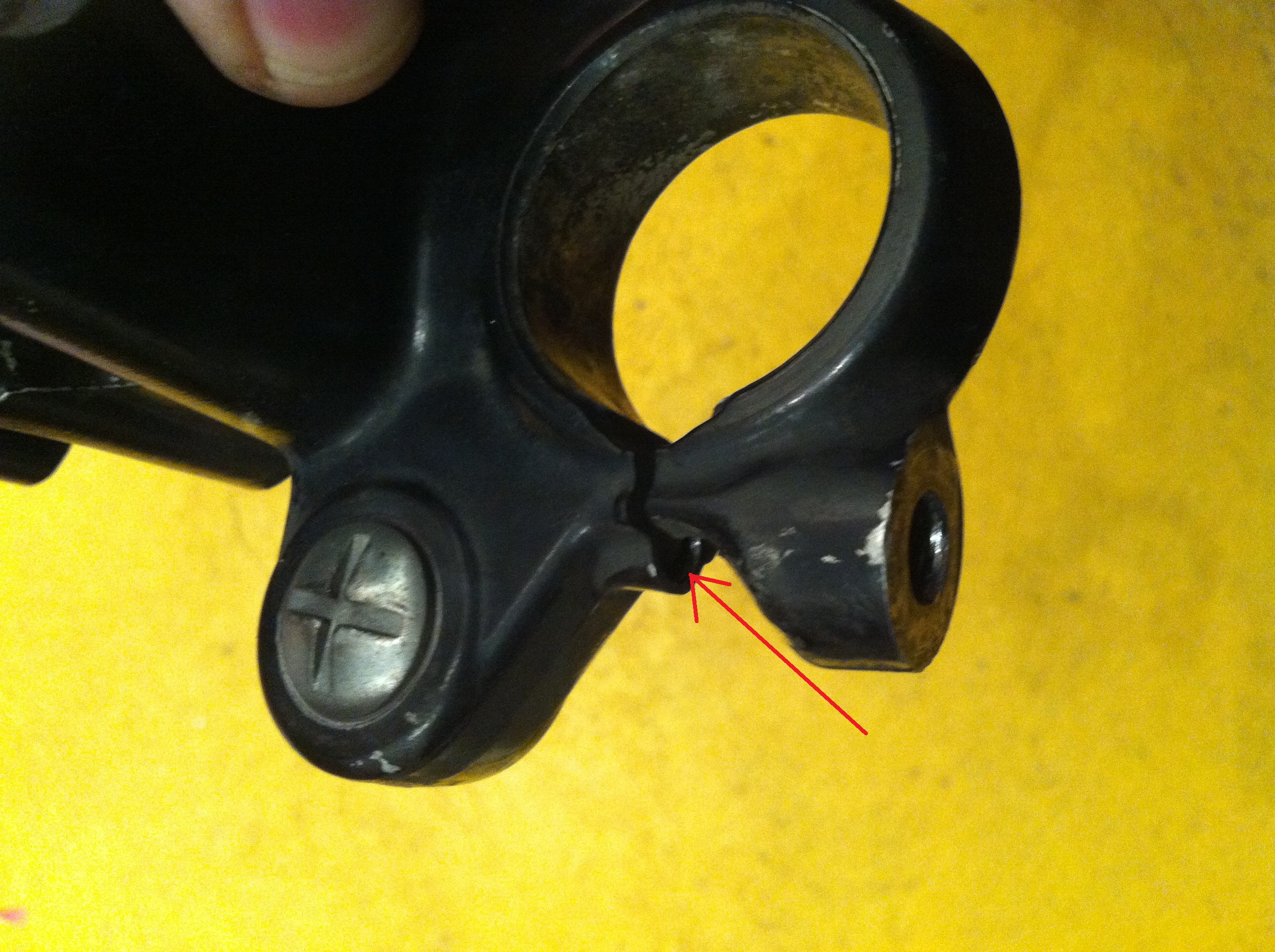

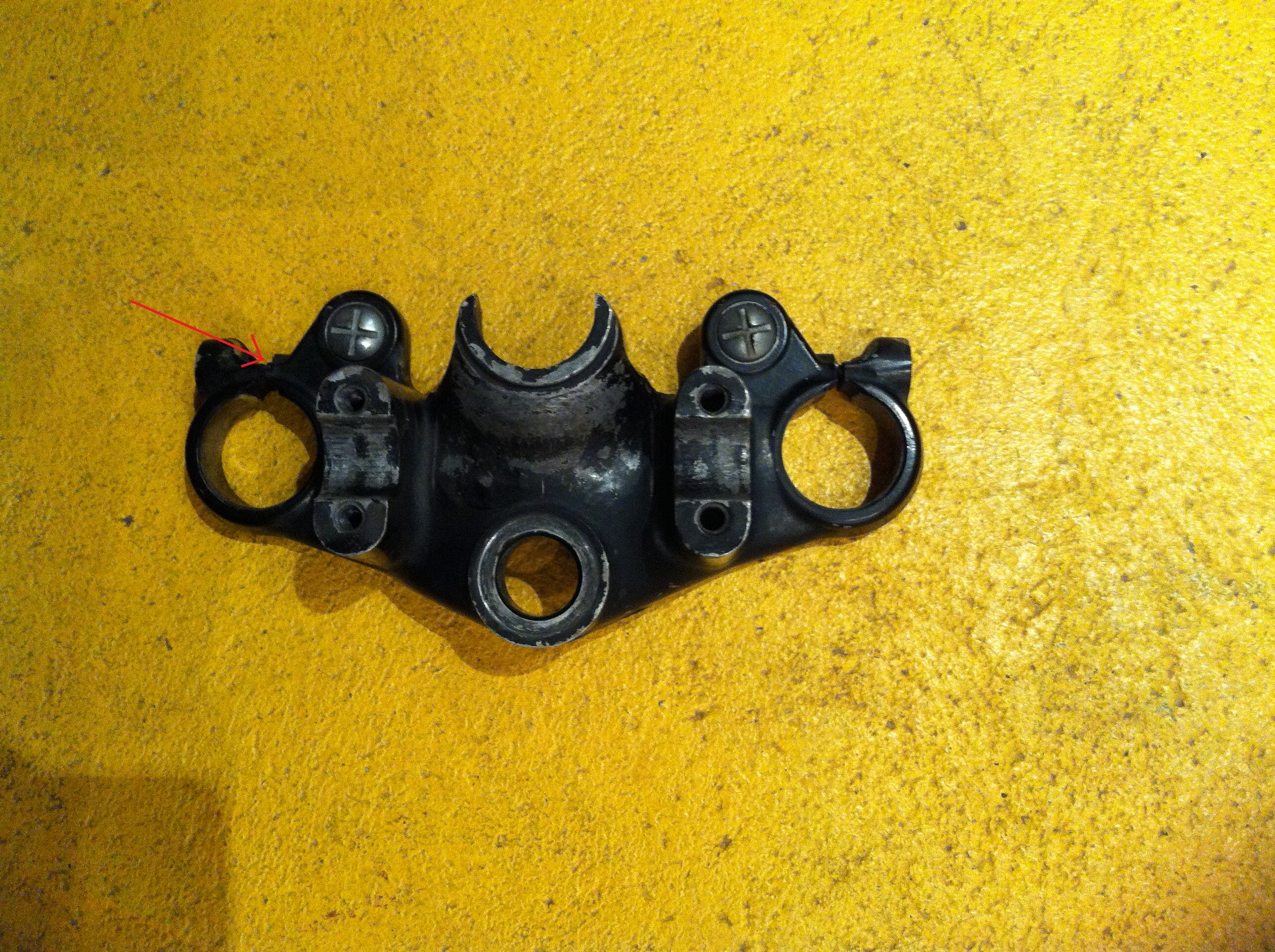

en resserrant mon T supp au niveau du tube de fourche, le dernier p'ti coup et clac, la vis pète à ras :cry:
je pense essayer avec un tourne à gauche mais j'y crois pas beaucoup :cry:

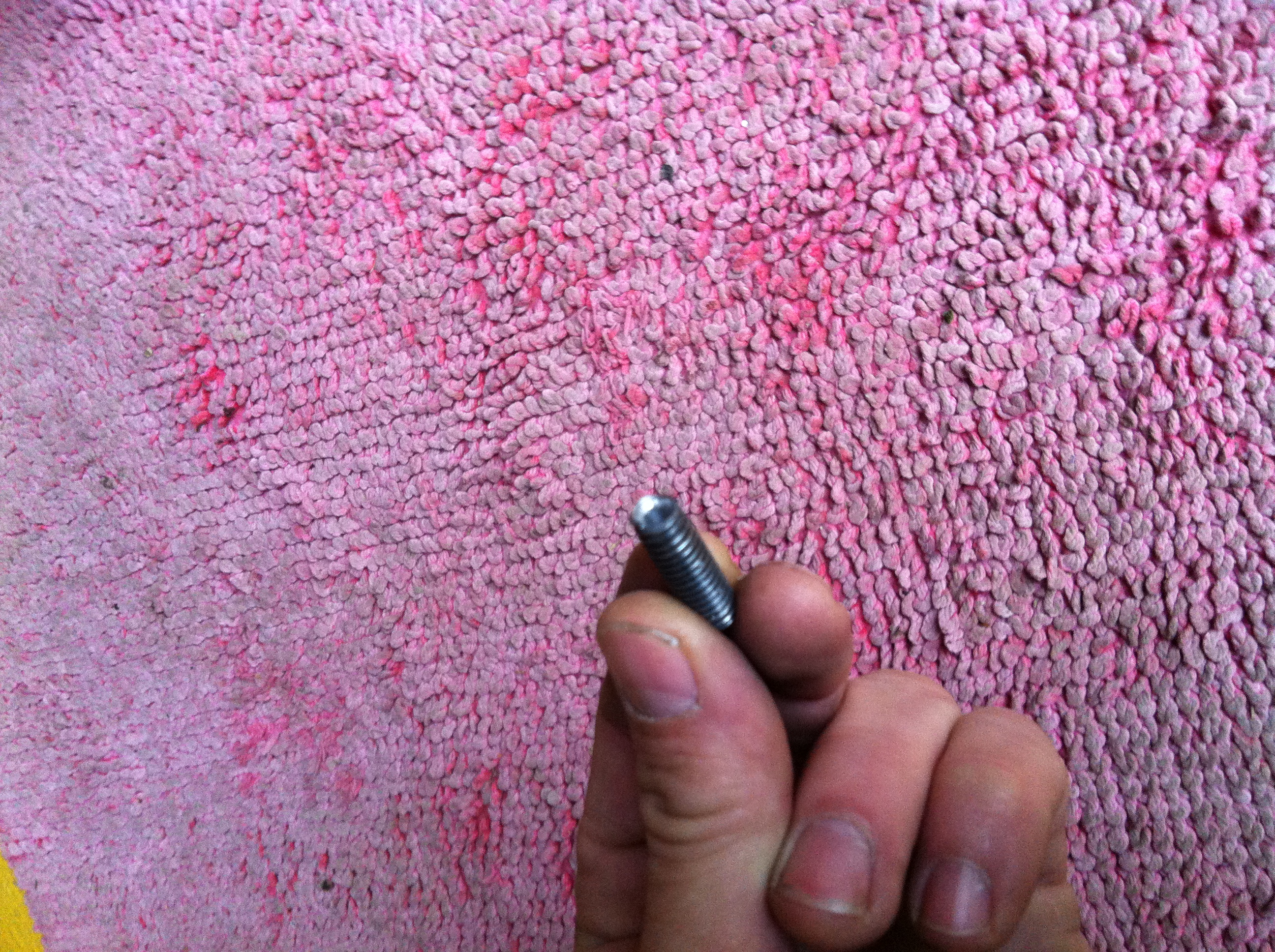

perçage pas trop profond et là, il choppe un outil genre tournevis avec un bout pointu et une tige carré
et hop, dévissage tout doucement
après vérif, ces vis sont un peu trop longues : elles vont en buté au fond du T ; j'en ai trouvé des un peu plus petites :wink:
mon T est réparé en 30 minutes :sm2:
