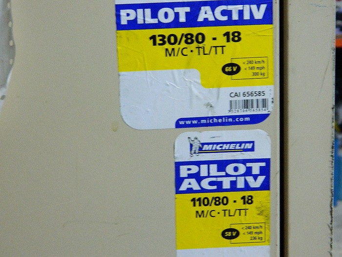

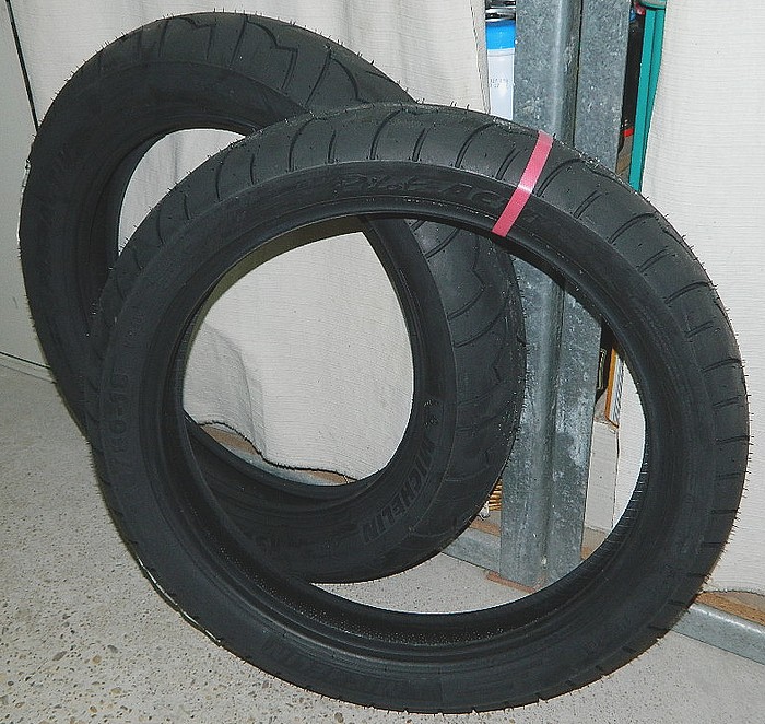

Réception des nouveaux pneus pour Violette
Montage et équilibrage par mes soins le WE prochain
