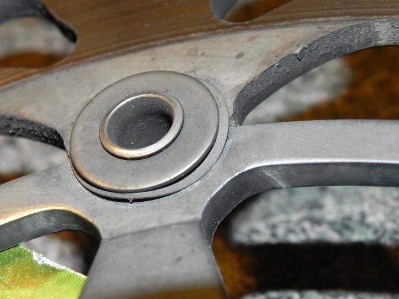

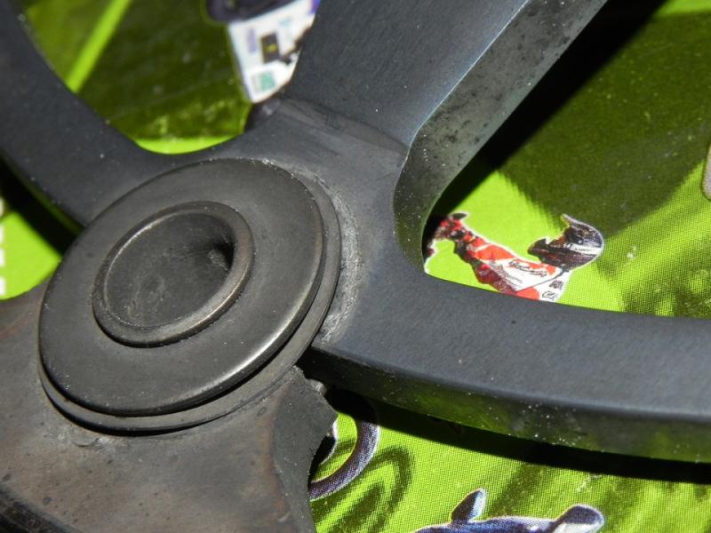

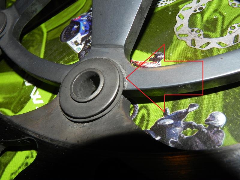

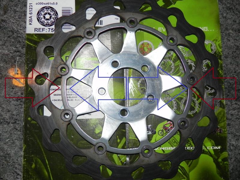

Est il normal de trouver un jeu entre la frette et la piste ,
Je m'explique ...
Quand je prends un disque , j'arrive à déplacer la frette à l'intérieur du disque d'environ 1.5MM .
Cela laisse même des traces.
Mais le jeu me semble irrégulier selon l'endroit ou l'on "force" ...
Pour preuve , par endroits il n' y a pas de trace de jeu ... (ou très peu).

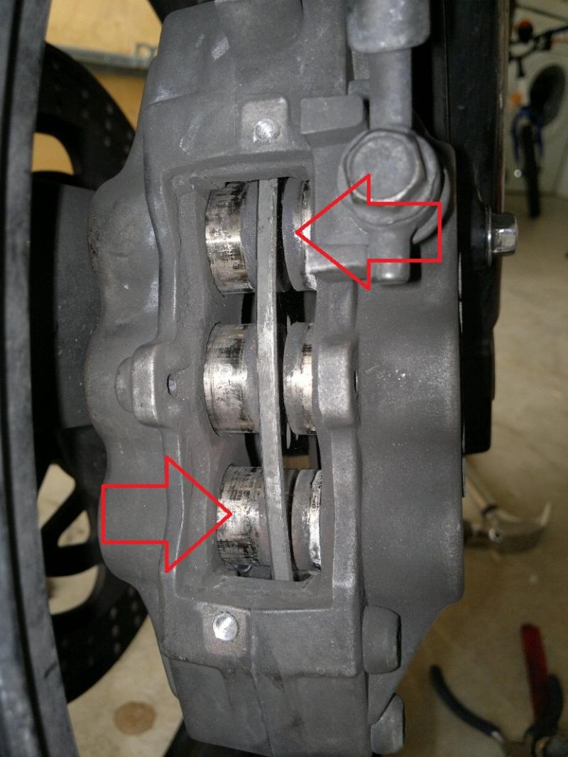

Il soupçonne les étriers . En effet , les étriers 6 pistons Tokico sont source de nombreux problèmes.
Étrier que l'on retrouve sur de nombreuses sportives tel que les gsxr ou les ninja .
Le corp de l'étrier se déforme avec la pression et la chaleur , et vu le nombre de piston en mouvement ( 6 par étriers ) les plaquettes ne sont pas plaquée uniformément .
Ce qui peut entrainer un phénomène de résonance lors de grosses contraintes .
J'ai donc contrôlé mes étriers et , effectivement , les pistons d'attaque ( bas de l'étrier ) coté intérieur coulissaient mal ainsi qu'en haut.
Cette photo n'est pas de ma moto , elle explique juste quels sont les pistons concernés
J'ai nettoyé les 12 pistons et remonté.
