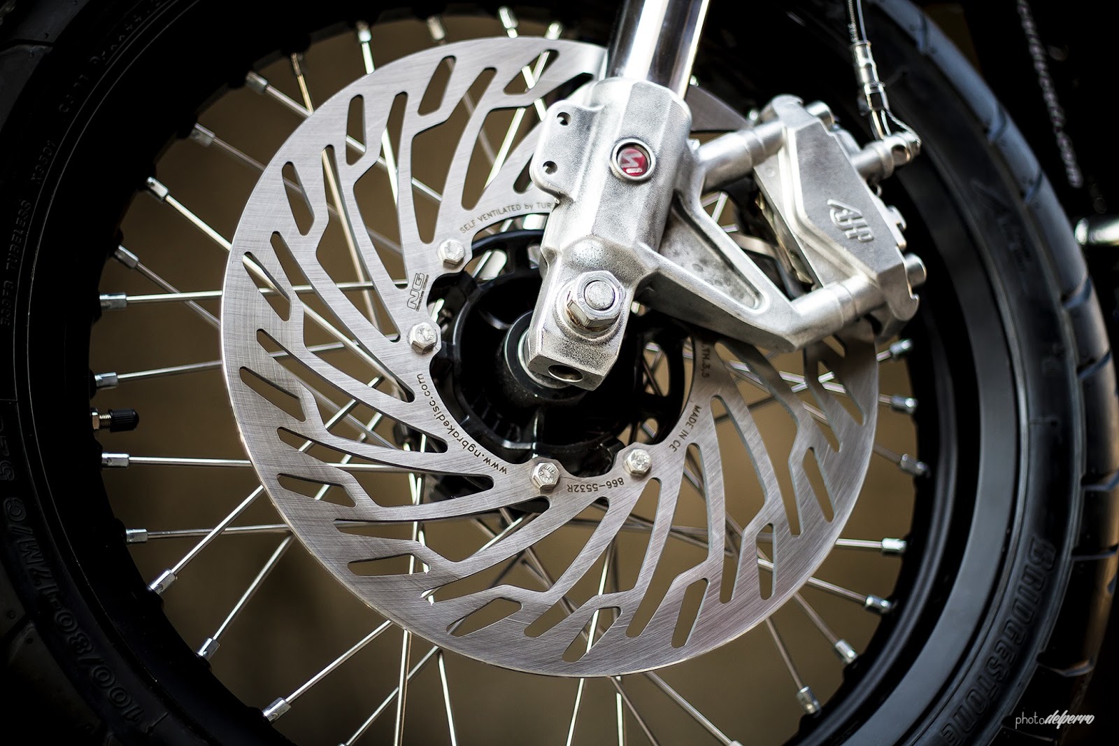

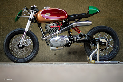

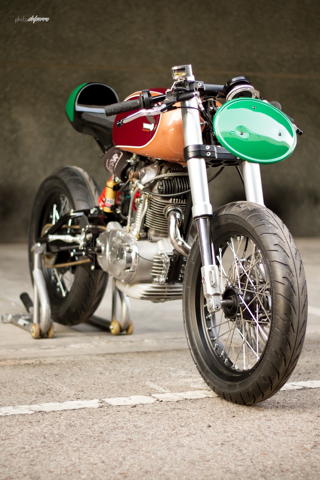

sinon pour moi,j'ai vu ce montage de fourche sur cette prépa :
sur que la moto est légère quand même....
