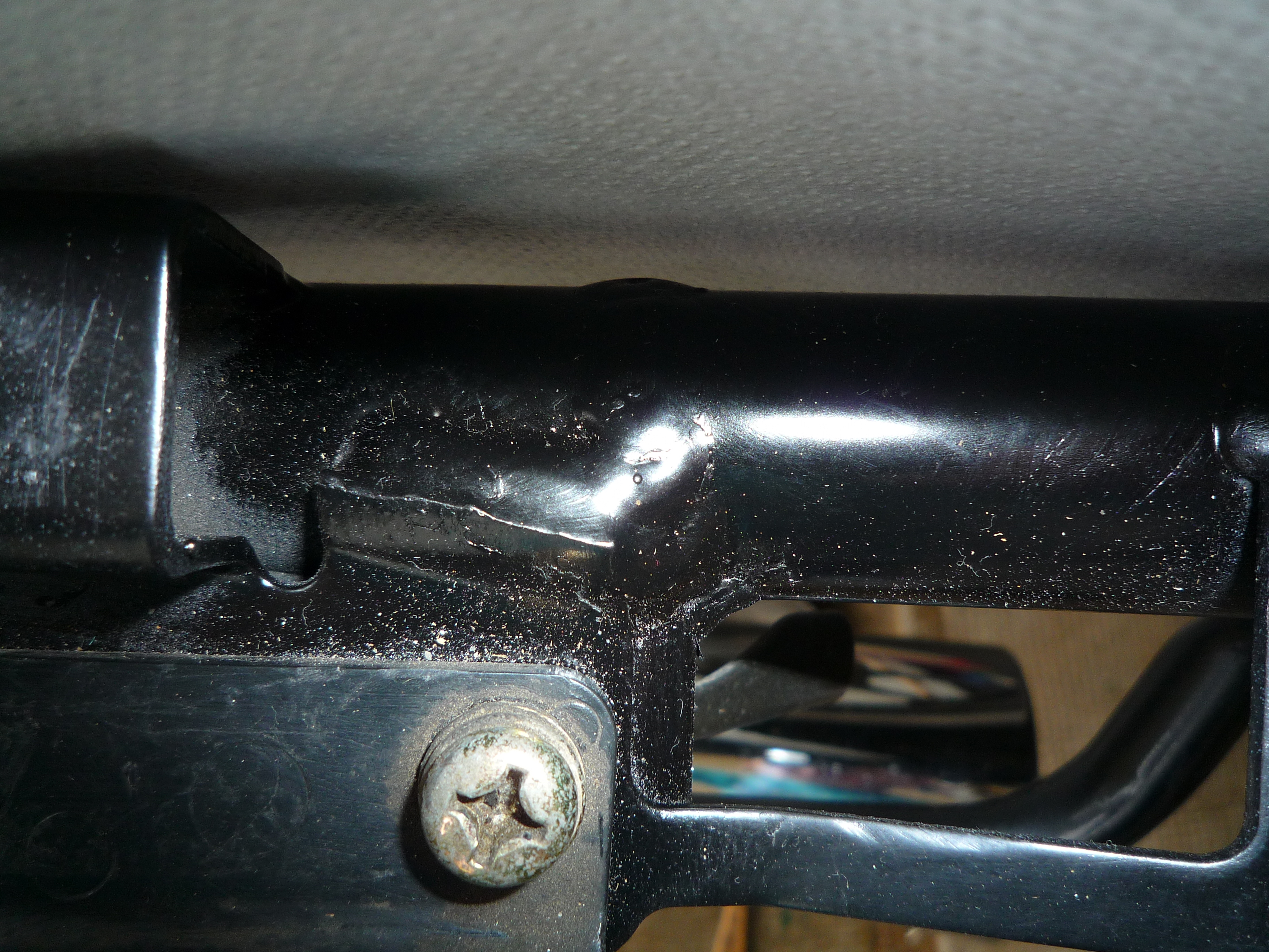

j'ai un porte-paquet "Jouvin" que je charge de temps en temps, voir même je lui fixe un petit top-case histoire de charrier 2 ou 3 bricoles au sec l'hiver.
j'avais pourtant été prevenu des risques :oops: :oops:
url=http://www.900-xj.com/forum/images/hostingpics/785806P1020878.jpg]Image[/url]
mon cadre a fendu derrière le verrous de selle :evil:
J'vais essayer de réparer ça proprement :wink:

coupé proprement, manchonner (avec un quidon de mob ça passe pille poil), ressoudé et hop c'est reparti et ça sera plus costo que d'origine :wink:

bon blague à part , reste plus qu'à coupé la boucle , de manchonner et de ressouder :wink:

A la limite, avec mes récents achats (2 valises et leur support, même marque), ne serait-il pas prudent que je coupe et que je manchonne, AVANT la fixation?
surtout que la partie en question a bien souffert, le plastique arrière ou est le feu, a éclaté sous la selle. (Certainement un vrillage).
A votre avis ?
 Sujet du message: Re: boucle arrière fendu
MessagePosté: 09 Aoû 2012, 13:19
A votre avis ?
la boucle risque de cassée uniquement avec les portes paquets (surchargés) qui sont fixés sur les vis de fixation de la poignée passager
c'est pour ça quand je t'ai donné le porte paquet à la concentre, j'ai bien précisé que ce n'était pas un porte bagage :wink: :D
donc si ton achat récent est un véritable porte bagages et support valises , il est inutile de couper et manchonner ,car les point de fixation d'un tel support est prévu et adapté au port de charges :wink:

Voilà le travail d'un pote ,je suis pas un as en soudure :oops: )
Bilan j'ai surtout mal à la tête, on a soupé aux 51 :lol: le pire c'est que j'ai tout remonté, mais je n'ai toujours pas changé mon ampoule arrière :lol:

Bon ben voila c'est reparé, charge pas trop de nouveau :wink:
