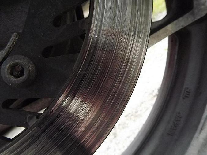

Desmo tu m'as mis le doute alors je suis descendu vérifier, et en y regardant de plus près je me suis dit que tu avais peut être bien raison...
Déjà parce qu'il y en a effectivement 3 et qu'elles partent toutes d'une sorte de cran taillé en V sur la tranche du disque. En plus elles sont quand même très rectiligne, à la reflexion...
Photo:
url=http://www.hostingpics.net]Image[/url]
J'ai peut être eu un petit coup de chaud pour rien au bord de la route ce matin et je me fais peut être un film pour rien, mais vu que les disques avant n'en ont pas...
Le hic c'est qu'avec tout ce qui est freinage, je suis hyper méfiant...
Votre avis ?
Au pire je passe chez Yam mardi et je pose la question, tant pis si je passe pour un flan.

pas de soucci pour moi c est bien ce que te dit desmo c est pas ton dique qui est felé c est d origine comme ca !! sinon pour se qui est de defaire les vis de dique je met toujours quelque coup de marteau sur les vis pour decollé les filetages ca sort mieux ,quand on a pas de clef a choc !!

Bon bah c'est cool merci à tous, je me fie à vous et je pars juste sur les plaquettes.

je confirme, ce ne sont pas des féllures.
vu que j'ai eu 3 yam avec ce type de disque.
pour info, ce sont les témoins d'usure des disques.
en fin de compte, c'est l'inverse, il faut s'inquièter le jour ou te ne voit plus ces "féllures" :lol: .

Ah ben oui ça c'est normal ces lignes :D.
Pour le coup je ne savais pas que c'était un témoin d'usure. Pas bête.
