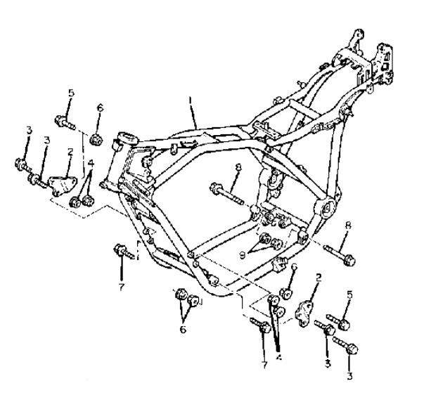

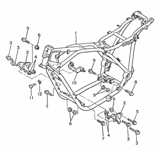

Je ne sais pas si les dimensions sont les mêmes (fixations moteur, bras oscillant, etc ...)
Voilà des images tirées des parts-list.
Disons qu'ils ont un air de famille :D .
650 (1983 - 27G)
750 (RK Seca = US)

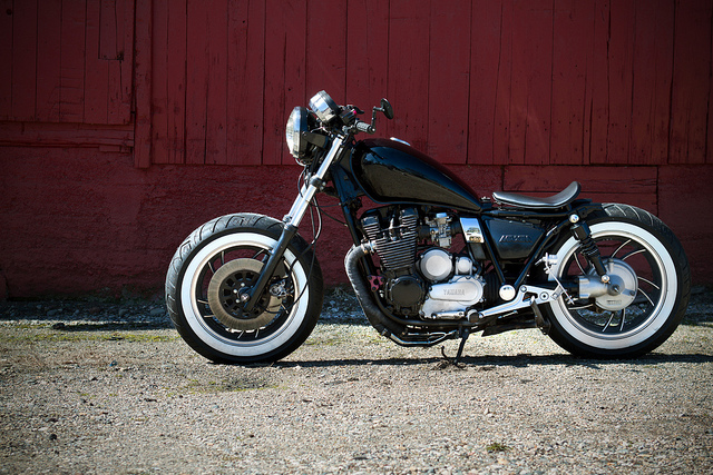

merci les copains pour vos réponses je parlai des cadres car je souhaiterai monter un réservoir de SECA sur un cadre 650xj 4kO et d'après tes photos Askell j'ai l'impression moi aussi qu'au niveau emplacement réservoir c'est la même chose, voici mon projet avec plus ou moins de similitude mais sans copier quand même.
il me reste deux 650xj de 1980, (celles de mon épouse qui ne veut plus s'en servir) et que je suis entrain de restaurer à l'origine, une complète mais avec le moteur cassé, et un cadre avec fourche, roues,pont etc.....avec CG ...donc c'est ce cadre que je voudrais remonter en bobber pour m'amuser un peu, tout en restant dans la légalité...merci à vous. A++Michel

En tout cas super projet que tu as
magnifique
 Sujet du message: Re: 750 XJ SECA/650XJ 4KO
MessagePosté: 23 Juin 2012, 09:28
Messages: 742
Merci Pat, oui magnifique en effet, la personne qui la réalisée à vraiment bien bossé, j'espère que la mienne sera aussi réussie. A++Michel
