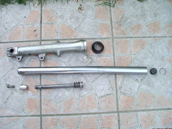

Changements de spys la suite !!
J'ai été super étonné du montage de la fourche de la 650 :shock:
En effet, sur le 900, lorsqu'on a désaccouplé l'élément amortisseur et sa vis à l'aide de l'outil spécial, il faut ensuite séparer le tube du fourreau en tirant sèchement pour que la bague en bronze vienne taper le joint spy et le fasse sauter de son logement...
Eh bien sur le 650, que nenni :shock: Le tube est venu tout seul, le joint spy est resté en place dans le foureau (galère pour le sortir, d'ailleurs, le p'tit fumier :evil: ) Il n'y a aucune bague en bronze sur le tube plongeur, ni dans le foureau :shock:
Pourtant, il y a bien des gorges sur le tube et dans le foureau qui laisseraient supposer qu'il devrait y avoir une bague à cet endroit. Sur la RMT, je ne vois pas trace de bagues non plus...
C'est normal, ce montage ?

MessagePosté: 02 Juin 2012, 17:51
désolé du retard mais avec le beau temps je suis plutôt dehors :wink:
voici une photo de la fourche démonté ( sans le ressort ) des 650 de 80 à 82
effectivement quand on démonte la vis qui est en bout du fourreau en blocant avec un six pans dans le tube la pièce du bas de la photo , on a le tube qui sort direct
c'est la même chose sur la fourche à air du modèle 83 , hormis que le ressort est + petit , il y a un tube pour récupérer cette différence et que le bouchon est fileté en bout de tube
MessagePosté: 02 Juin 2012, 18:07
Ok, c'est une fourche à air de 83 et tu me rassures ;) Je suis quand même étonné de l'absence de bague...

J'étais étonné par les bouchons de fourche de la 650 de Camille . Je croyais que toutes les 650 avaient des bouchons avec jonc d'arrêt, je n'avais pas pensé à la nécessaire étanchéité parfaite des fourches à air modèle 83 et 84 (donc bouchons vissés).
C'est bien aussi d'avoir la réponse pour les ressorts plus courts .
Je n'ai bricolé que des fourches de 650 années 80 / 81 . Les ressorts sont plus longs mais j'ai quand même mis de bonnes cales (il y en avait déjà) bien qu'il n'y en ait pas à l'origine sur ces millésimes . Je trouvais la fourche trop molle, ...mais galère pour remettre les bouchons !
