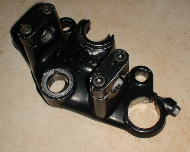

salut à tous, comme je cherche à mettre un guidon "normal" je suis tombé sur ça : http://www.leboncoin.fr/equipement_moto/97800963.htm?ca=17_s d'après la personne ça se monte sur les modèles xj . croyez vous que ça passerait sur une 58 L ? il a mis les dimensions je vais vérifier sur paulette !
merci à vous

Non, çà ne va pas sur les 900.
Aucune cote ne correspond au té de la "N".
Voilà le té en question (Ø37 pour les tubes):
