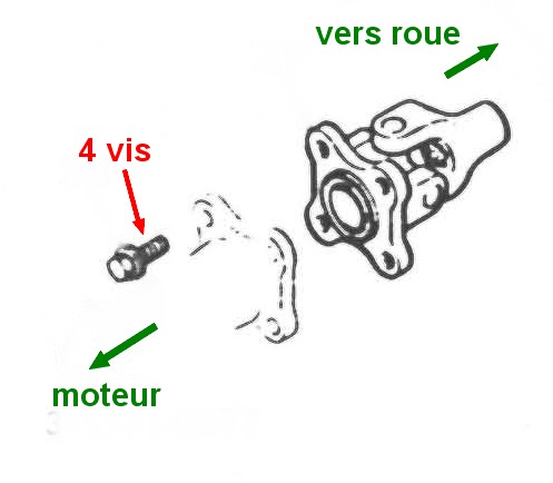

Laurent118 a écrit:
Desserrage possible de l'accouplement ?
Laurent, qu'appelles-tu "l'accouplement", stp ?
(Pierre Dac)
YAM 750XJ/41Y1986.
MessagePosté: 07 Oct 2011, 18:20
Pour la gente canine il paraît qu'un seau d'eau glacée fait l'affaire mais pour la xj ? :D
MessagePosté: 07 Oct 2011, 19:19
C'est ça, le cardan d'accouplement :
Il est sous le gros soufflet qui se situe derrière la boite de vitesse.
MessagePosté: 07 Oct 2011, 19:22
C'est pas Laurent mais je réponds avec un schéma :wink:
Edité: y'a eu plus rapide comme réponse :D
