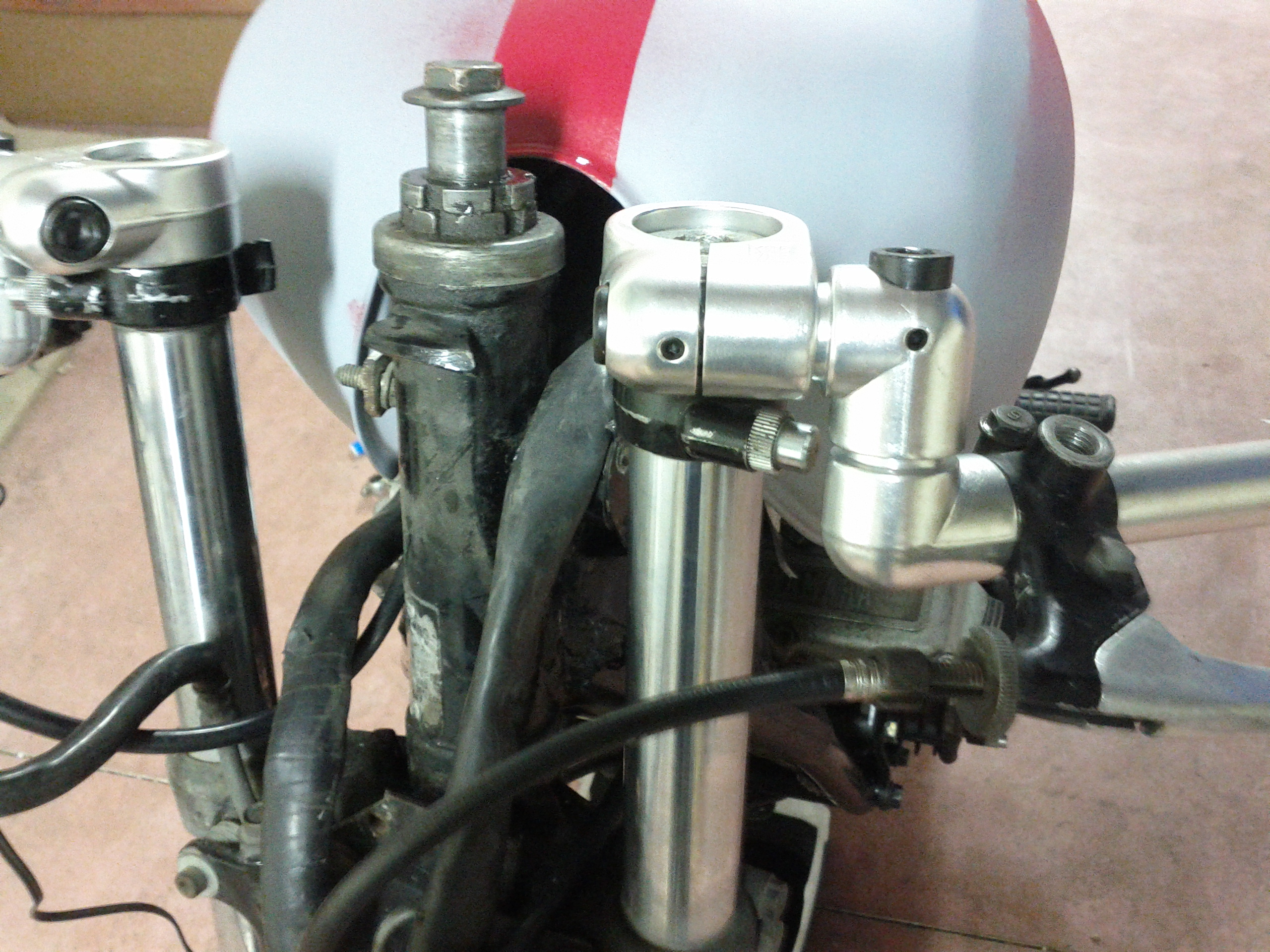

Mon projet de cafra avance a petits pas mais un pb se pose pour mettre mes guidons bracelets. Etant donné que le SECA ( je ne sais pas pour les autres ) est équipé de fourches a air, la valve m'empêche de descendre mon bracelet, et si je met mes bracelets au dessus de la valve, je ne peux plus remonter le té de fourche supérieur. Ce qui signifie donc, que si je veux mettre mes bracelets, je dois les passer par en bas et les faire remonter jusqu'au dessous de la fouche... :shock: et comme je n'ai jamais fait ce genre de choses je vous demande conseil.
Illustration du pb :)

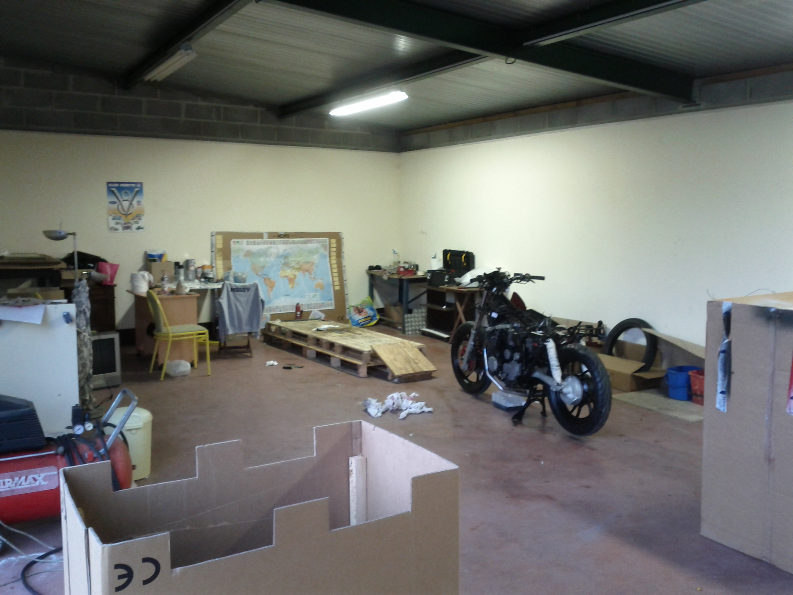

L'atelier :o :sm2:

Personne ne peut m'aider pour le démontage des valves alors...? :sm11:

si c'est comme la 31a , tu tires dessus et ça remonte ! et en dessous tu as un clips que tu peu enlever pour faire passer tes bracelets .

Je rejoins dibh, dépressurises les tubes, enlèves les systèmes de valves et tu pourras faire ce que tu veux normalement.

Ca y est!!! les valves de fourches sont démontables, et trés facilement alors...
pour ce faire il faut,
Vider l'air de la fourche, dévisser la valve et faire remonter le bracelet :)
