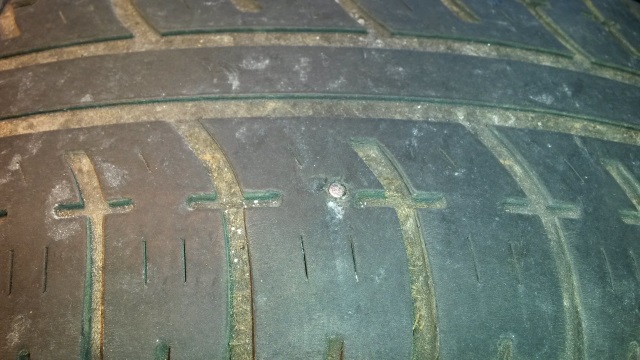

Il y a quelques jours, au cours du contrôle de la roue, du moyeu et de l'amortisseur du panier, j'ai trouvé une vis à bois dans le pneu qui n'avait pas bougé en pression, j'ai extrait la vis, bien usé, au contrôle le lendemain toujours pas de perte de pression
