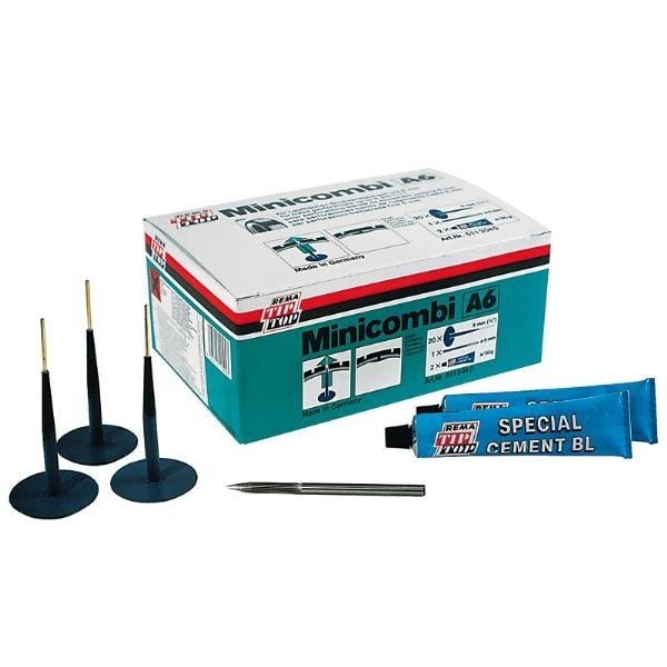

Bon aujourd'hui, j'ai coupé le bout qui dépassait et j'ai appellé dafy. Ils ont la chambre en magasin et demandent entre 15 et 20€ pour la chambre et quasi 20€ pour le montage roue déposée ( je crois que je vis dans une région d'escrocs ) bref, je pense que je vais y aller vite fait pour remettre une chambre et continuer quand même avec ce pneu car il est tres loin d'être mort.
En gros, le gars en plus d'avoir fait de la merde m'a bousillé mon pneu.
Sinon, pour l'instant, la pression reste stable.
Je pense que comme tu le disais: avec une chambre, meme si la mèche est pourrie ça devrait aller, je ne devrais pas avoir de problèmes ?
De toutes façons, j'ai la photo de la mèche qui dépasse donc je vais retourner le voir mais ne lui demanderai rien car si il a fait un boulot comme ça, je n'ai plus envie qu'il touche a la bécane surtout si je m'engueule avec lui. On ne sait jamais jusqu'ou la betise humaine est capable d'aller.

Petites nouvelles du jour: j'ai rapatrié la moto a un endroit ou je pouvais démonter la roue et j'ai fait le tour de 2 ou 3 garages avec la roue et les gars m'ont tous dit qu'il n'y avait aucun problème a rouler comme ça car en fait, c'est un champignon que le gars m'a mis et pas une mèche. Donc visiblement aucun problème d'après eux.

Hé oui , voila le genre de chose :D , tres bien pour nos motos .
 Sujet du message: Re: PNEUS
MessagePosté: 01 Oct 2014, 19:51
Ok, c'est le principe d'un rivet pop et tu as donc un bourrelet derrière qui maintien mieux la chose, certes...
mais pourquoi ne pas avoir coupé le reste à ras ?? :?

si c'est bien ce genre de réparation, il s'agit d'une solution qui fonctionne bien, j'ai roulé pendant deux ans avec un pneu arrière réparé ce cette manière sur ma 900 58L (une vis énooorme que j'avais ramassé dans un rond point)
par contre je suis surpris par le résultat visuel de la chose sur la première photo que tu as posté, sur mon pneu c'était tout de même plus propre que sur le tien, avec un arasage au plus prêt de la gravure de la bande de roulement.
seul petit désagrément sur ma 900 à l'époque (pneu tubeless) il fallait penser à vérifier plus souvent la pression pour la maintenir au niveau.

Oui ça reste un mystère. En tous cas, petit mea-culpa pour le garagiste qui a finalement pas fait du si mauvais boulot que ça si on ne tient pas compte du bout non coupé.

Les "champignons" comme on appelle sa dans les garage ;)
Ce monte par l'intérieur du pneu, il fait donc procéder au démontage de celui-ci ;)
