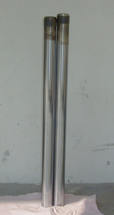

Si c'est comme pour la 900, il y a 2 longueurs de tubes différentes (598 et 608 mm, avec ou sans anti-plongée).
Il me semble que les plus longs vont sur le modèle sans anti-plongée.
Pour les 750 seca, on trouve aussi les 2 montages.
Réf du tube:
- sans A-P: 15R-23110-00-00
- avec A-P: 5G2-23110-00-00
Il faut que tu trouves des tubes de la même longueur que les tiens.
Les ressorts aussi sont de longueurs différentes.

J'ai trouvé des tubes neuf issu d'un vieux stock Yamaha qui apparement serai pour 750 seca de 82 mais la ref c'est plutôt 5N1 23110 00

Alors pour la petite histoire en démontant les tubes il s'avère que les ressorts avaient déjà ete changé pour du progressif , donc remontage se weekend avec du 15w et on verra se que ca va donner
