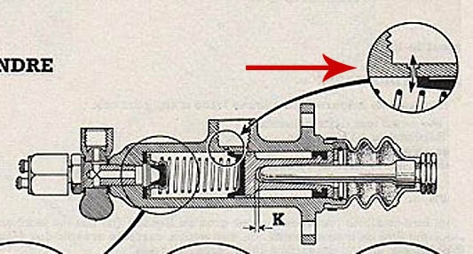

Quand tu relâches le frein , la coupelle du MC doit arriver en arrière et dépasser le petit trou de retour au bocal , si le MC est mal réglé le retour ne se fait pas et les plaquettes restent en pression . Vérifie le réglage du MC .

Si ta photo est bonne, le piston de gauche semble un peu plus long que l'autre ?
En regardant par le réservoir du maitre cylindre, tu doit bien voir le trou de passage du liquide entièrement dégagé quand le piston est au repos !
Si c'est le cas, alors tu as sans une cochonnerie qui se balade et qui fait claper, très commun avec de vieux tuyaux.

Si tu es sûr du réglage (il y a un réglage sur la poignée , une vis et un contre écrou ) le trou de retour est assez petit , il faut alors vérifier s'il n'est pas bouché . Je ne suis pas très pointu en freinage moto , je connais un peu plus le freinage automobile mais je pense qu'il y a aussi sur le bocal une mise à l'air libre qu'il faut vérifier .
Bien laisser un petit jeu en K .
