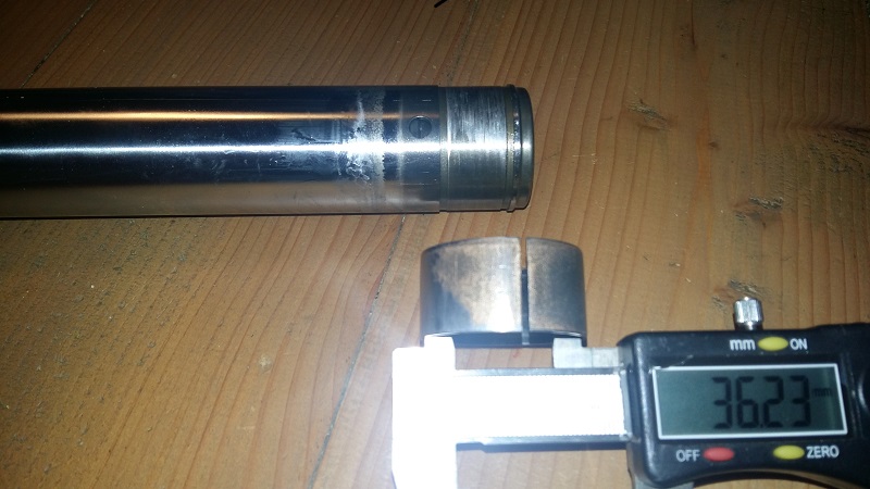

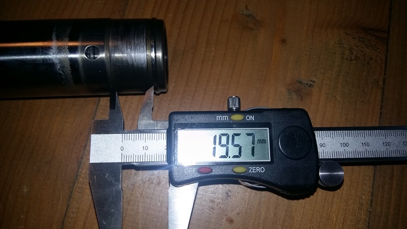

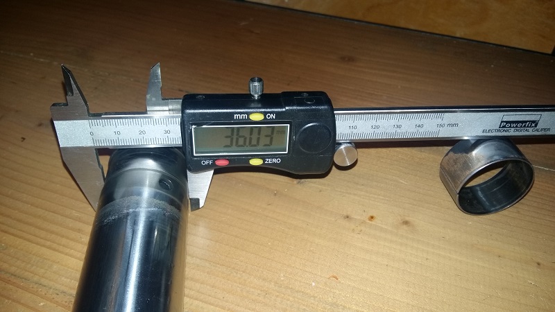

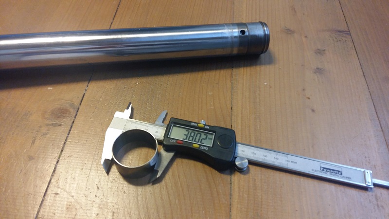

Hier soir j'ai réparé mon pied à coulisse électronique. (qui n'était pas très précis en visuel quand l'affichage ne marchait pas) et j'ai affiné les mesures... Les photos parlent d'elles même :
Sur le net, je ne trouve que des bagues en 35x37x20mm :?
On dirait qu'il faudrait plutôt du 36x38x20mm
Alors j'ai répondu à son mail en joignant les photos avec ce texte :
Bonjour Jeremy,
Merci beaucoup pour votre réponse rapide!
Avant de commander, je voudrais que vous regardiez les photos jointes de ma fourche. Je viens de mesurer mon tube de fourche avec un pied à coulisse très précis. Et maintenant j'ai un doute concernant les dimensions de l'anneau dont j'ai besoin ...
On dirait que j'aurais besoin d'une bague 36x38x20mm et je ne peux trouver ça nulle part. Comme l'anneau est ouvert, mon raisonnement est de s'appuyer sur son alésage variable pour adapter le diamètre (j'espère que je suis clair ...)
Qu'est ce que vous pensez de ça ?

La bague en diamètre 20 si elle est entière et non fendue se trouvera réduite en diamètre après l'avoir sciée, elle se comprimera à bords jointifs.
La bague d'origine se rétracte à l'emmanchement dans le fourreau.
Ce qui est important c'est le jeu résultant autour de la bague en place.
Pour vérification il faut mesurer le diamètre de l'alésage du fourreau, pour connaître le résultat du cumul des côtes à viser dans l'assemblage.
Mesurer et cumuler diamètre extérieur du tube dans la partie bague et l'épaisseur de la bague permettra de connaitre le jeu en faisant la différence avec le diamètre intérieur du fourreau.
Le plus gros risque serait d'avoir un montage qui se fait bien mais que la bague soit mal maintenue par les épaulements de son emplacement, cela pourrait générer un coincement à terme dans le fourreau ou un trop forte pression radiale sur l'alésage avec une usure progressive.
Pour la mienne j'avais même envisage de rouler une bande de laiton de la bonne épaisseur, mais c'est certainement plus adapté de passer comme tu le fais par de la bague de friction de vérin.
Au moins tu auras la tenue de l'acier et le glissement de la partie revêtue.
Ça se tente il me semble, sinon c'est un tube complet neuf adaptable (bague incluse) dans les 120€ je crois
