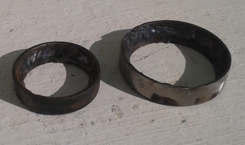

À l'intérieur de chaque bague tu soudé des écrous de 6 la chaleur de la soudure va retracer la bague et tu aura plus qu'à prendre un chasse goupille pour sortir les bagues mais pense à debrancher le TCI car tu risque de le flascher avec la soudure
MessagePosté: 03 Sep 2014, 11:18
Un cordon de soudure continu dans la cuvette et elle tombe toute seule.
J'ai testé et me demande encore pourquoi je n'avais pas fait çà avant tellement c'est facile et pratique.
Pas besoin de frapper ou cogner comme un bourrin ... :wink:

Pour la soudure dans la cuvette, j'avoue qu'une petite photo m'aiderait (pas de la soudure mais de l'endroit concerné). Par avance, merci.

Cuvettes de roulements de colonne de direction et bras oscillant d'une BM:
(il faut faire le cordon le plus possible au milieu de la pente de la cuvette)

Bien vu merci.
Je pense m'attaquer à ça sous quinzaine, le temps de commander les roulements neufs et la graisse.

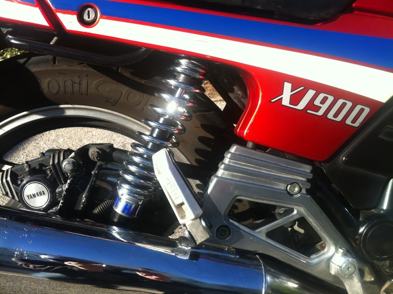

Si c'est vrai, alors trois mois pour changer les 2 amortisseurs... ils devraient tenir longtemps.
La paire de Hagon de base commandée chez Shogun, livrée dans les temps annoncés... Merci Shogun.
Au montage, petit souci de taille du silent bloc sur cardan. Celui livré a un trou d'un diamètre trop petit pour être emboité sur la tige (problème décrit dans un autre post).
Un peu pressé par le temps j'ai remplacé ce silent bloc par celui de l'amortisseur d'origine. Ca rentrait parfaitement, je vais appeler Shogun, mais je doute...
Le plus important c'est que.... la moto n'engage plus un brin.... 8)
