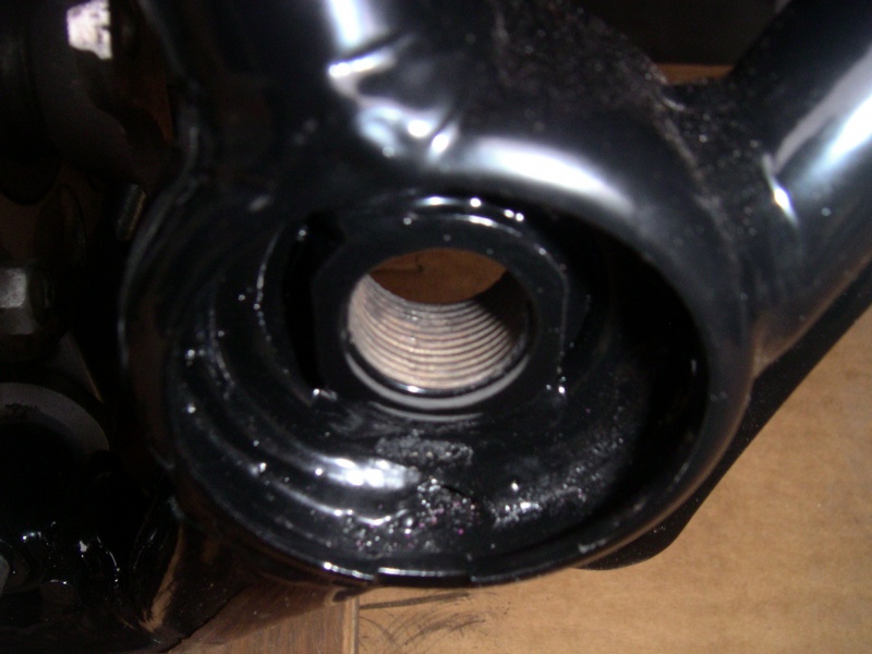

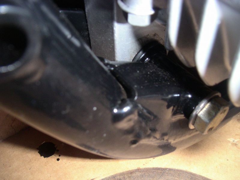

Bon voilà après vérification sur mon autre cadre ,les parties non étanches sont les fixations moteur et bras oscillant ?
Les photos (j'espère que çà va être assez net ) :
l'entrée d'eau se fait dans la partie basse juste dessous le filetage.
Là c'est à l'intérieur de la fixation au niveau des soudures .

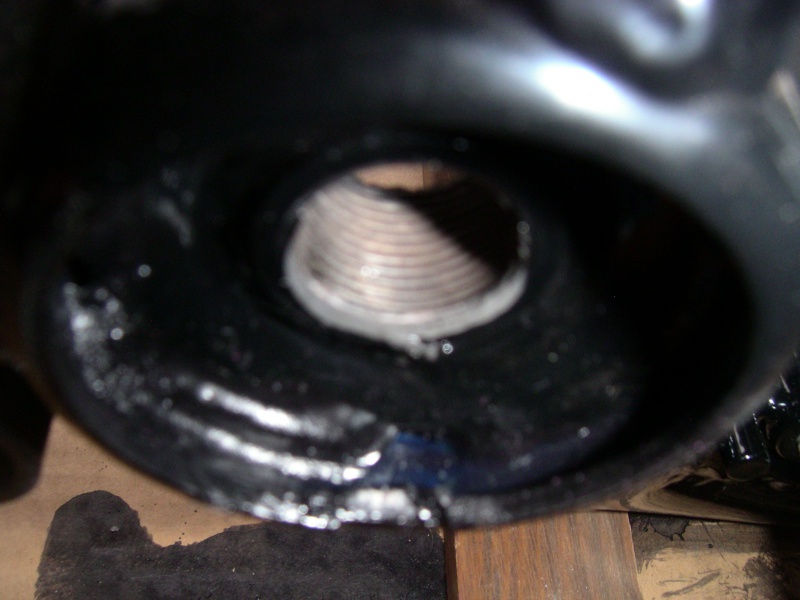

Sur cette photo qui n'est pas três nette ,on voit la couleur bleutée de l'antirouille qui a coulé :wink:

ça explique le soucis que j'ai sur mon cadre :wink:
comme t'as fait pour voir au niveau des soudures, pas évident à voir :!:
MessagePosté: 08 Juin 2012, 15:00
Messages: 2388
Tout simplement en injectant l'antirouille par le trou des rivets de plaque de cadre ,c'est ressorti par ces point là :)
