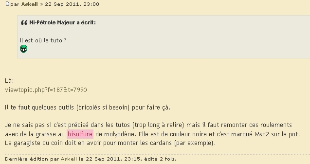

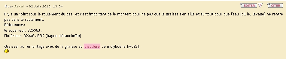

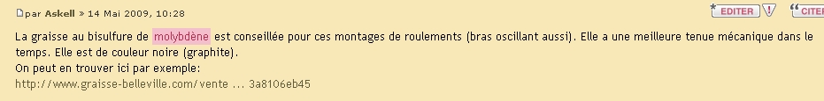

Au remontage, ne pas oublier de mettre de la graisse "noire" (MoS2) car toutes les autres sèchent dans le temps.

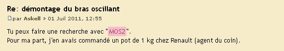

J'ai fait les roulements sur le side et sur la 650 et j'ai graissé à la graisse classique . J'ai une boîte de graisse noire pour hautes températures . Je ne m'en sers que pour les culots de bougie . Tu parles de cette graisse-là ?
http://www.900xj.com/forum/viewtopic.php?f=196&t=10701&hilit=bisulfure
http://www.900xj.com/forum/viewtopic.php?f=196&t=14399&hilit=mos2
http://www.900xj.com/forum/viewtopic.php?f=4&t=14697&hilit=bisulfure&start=150
http://www.900xj.com/forum/viewtopic.php?f=187&t=7990&p=108840&hilit=molybd%C3%A8ne#p108840
