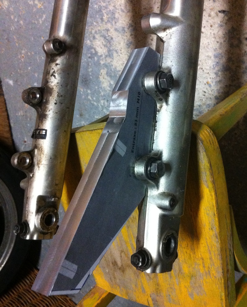

Après qq heures de fraisage, voici une première ébauche en alu 4G.
Un premier problème apparait à gauche, j'ai pas pensé au câble de compteur !http://www.900xj.com/forum/posting.php?mode=reply&f=182&t=17264#
Je vais devoir m'en passer mais c'est pas grave si ça freine vraiment forthttp://www.900xj.com/forum/posting. ... 2&t=17264#

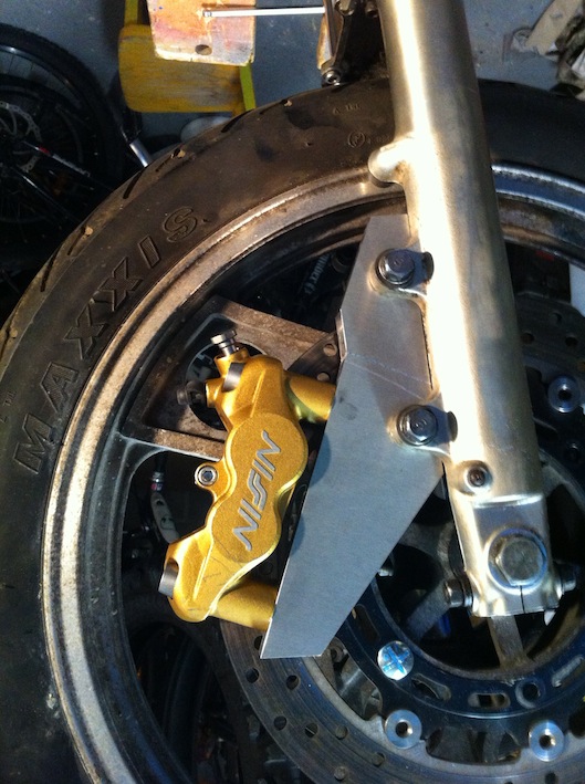

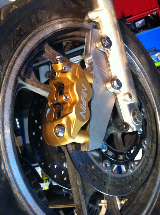

ça avance ....
Les étriers sont en place, ya plus qu'à friser un peu pour les centrer.
Bientôt les essais .... 8)
