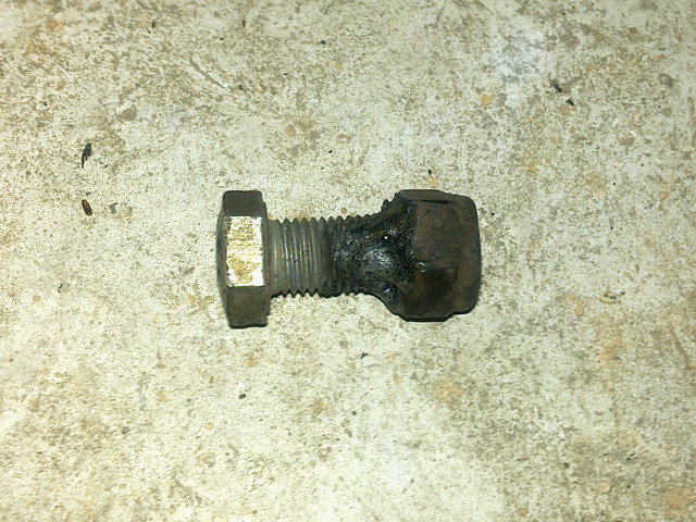

Plus sérieusement, je sais pas vous, mais perso je n'ai pas de clé Allen de 17 .... alors je commençais à me gratter le bulbe pour trouver à qui j'allais taxer ça .... alors j'ai tourné en rond dans l'atelier et j'ai shooté dans une vis qui trainait ... et là la lumière s'est allumé :lol:
Comme quoi, faut pas ranger son atelier, le bordel favorise la créativité :lol:

Désolé Hopkirk, j'ai un peu squatté ton sujet, mais c'est parce que je pensais que ça avait un lien direct avec tes interrogations "huilesques"! :wink:
Ton "outil" est bien, et je pense qu'on a un peu le même garage... :D
