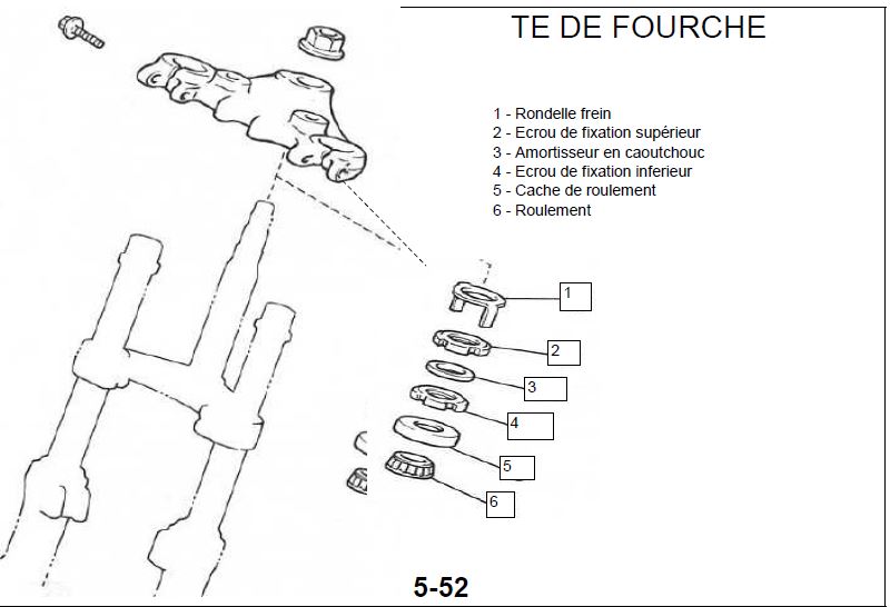

"si la pièce N° 6 c'est le roulement supérieur, il est a l’envers"

:shock: c'est l'éclaté de la rmt ?
...c'est quand même difficile de ce tromper de sens au montage.
Par contre oublier la rondelle caouchouc ou celle de verrouillage ça c'est déjà vu...

Salut les copains,
C’était un problème récurrent sur les XJ650, le réglage de pré-contrainte était une galère, des qu'on bloque la vis du "T" ça foutait en l'air la précontrainte, faut dire que les roulement a billes, ne facilitent pas la tache...
Par la suite,Yamaha a corrigée la situation avec les rlts Timken, la bride étrier inter-écrous et la rondelle en coutchou (qui, on croit ne sert a rien ).
Ce montage malgré tout est farceur, je n'ai pas d'explications (j'ai un doute sur l'utilité (culpabilité) de la rondelle en cc),
Sur le conseille d'un ancien, je mettais une grosse goutte de néoprène entre les écrous, une fois le réglage validé... Plus se soucis !

Je peux comprendre le souci de précontrainte, j'ai d'ailleurs le problème sur la mienne. En revanche je ne vois pas pourquoi ça pourrait intervenir sur l'ergot qui sert au verrouillage du neiman.
