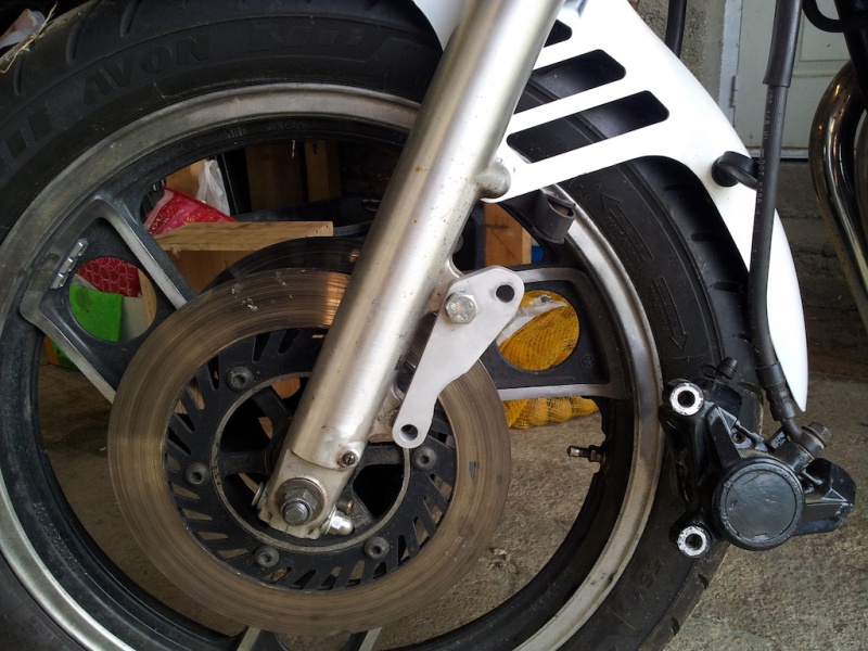

Au commencement, il me fallait des pattes pour adapter les étriers sur les fourreaux de fourche de XJ, l'ami BP s'est gentiment proposé de m'en faire et il a fait ça de main de maître. La patte est fait dans de l'alu de 10 mm d'épaisseur, ça ne devrait pas bouger.
Pascal je te remercie encore de ton travail. :wink:
J'ai juste du remettre un petit coup de lime dans l'arrondi de la patte pour l'ajustement du coté du piston et c'est rentré tout seul.
Allez je vous mets quelques photos.
La patte :

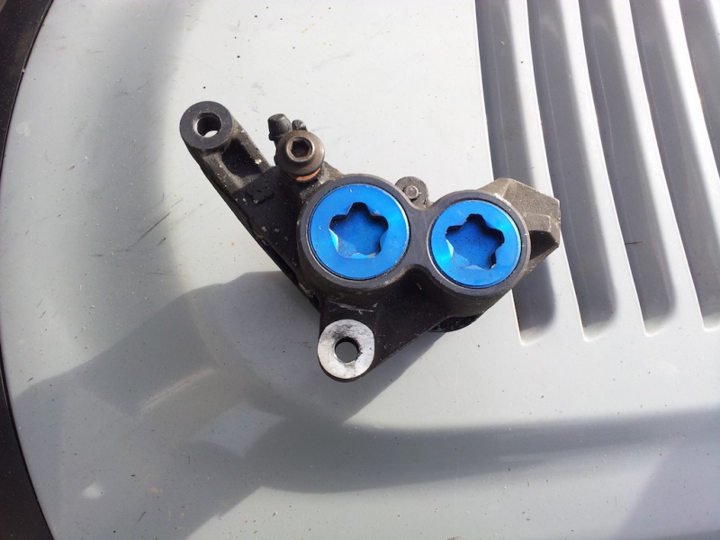

L'étrier :

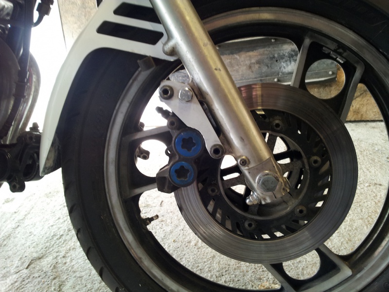

Le montage à gauche :

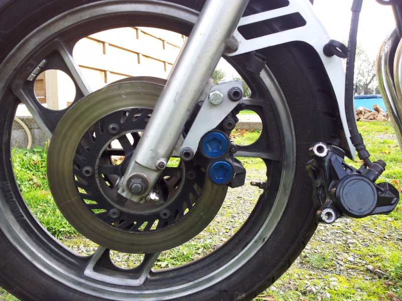

Le montage à droite :
