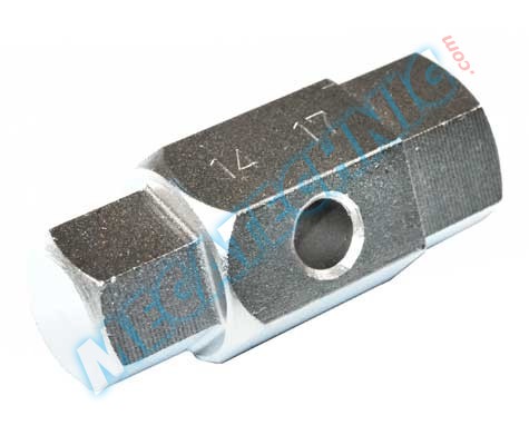

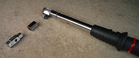

Pour dévisser les bouchons de fourche , le plus pratique c'est l'embout mixte 14 / 17 prévu pour vidanger les boîtes de voitures .
Ça coûte quelques Euros chez Norauto et on utilise le cliquet avec douille de 14 et donc l'embout de 17 pour le bouchon de fourche .
