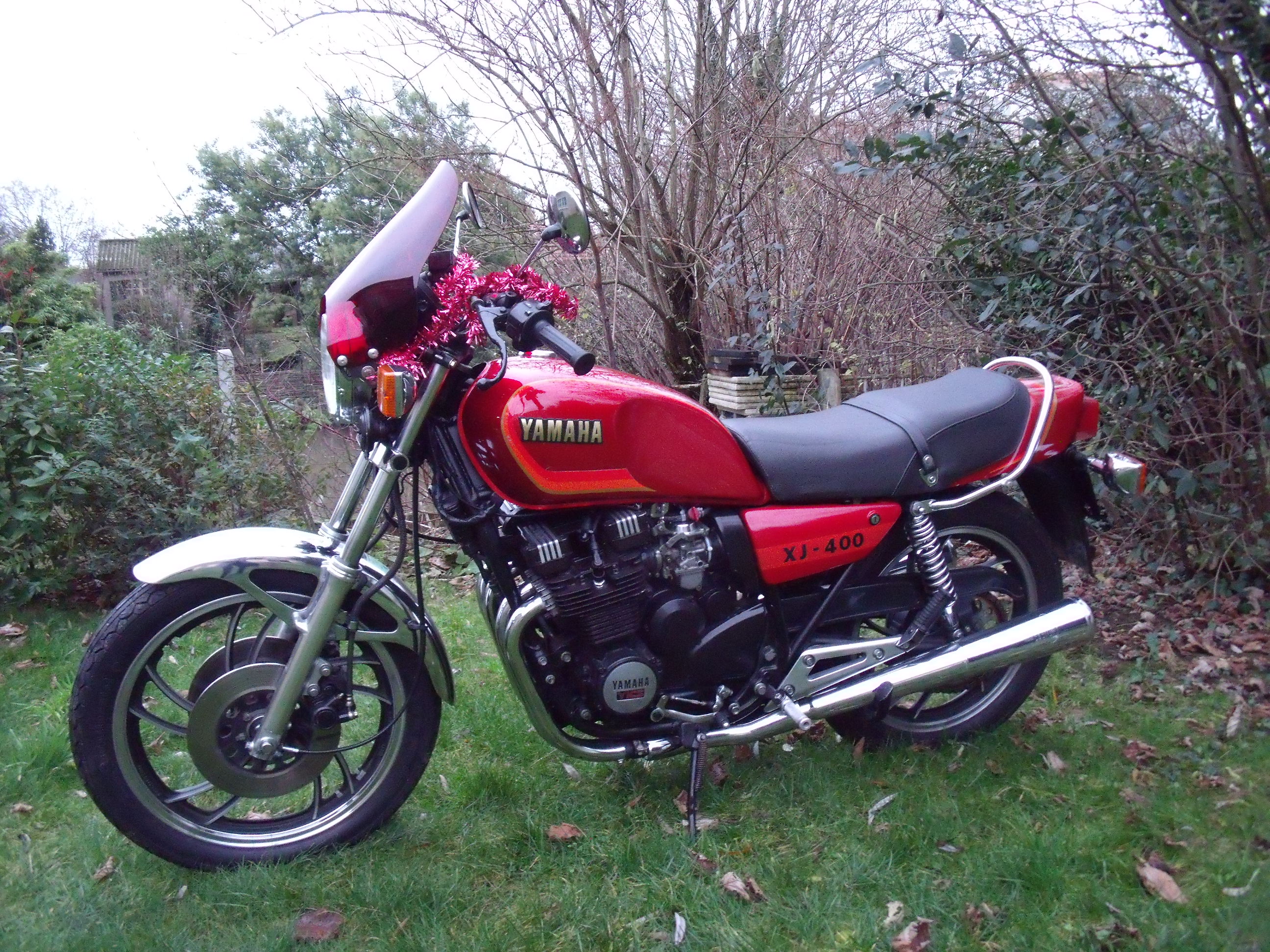

Le 400 est équipé de doubles disque. Pour la guirlande, le propriétaire nous avait fait la surprise :wink:
Apparemment, une fourche de 650 est adaptée dessus. Je trouve le freinage un peu juste. Pouvez-vous me dire si le piston du maitre cylindre du 400 est identique aux motos possédant des doubles disques car je pense qu'ils ne doivent pas être identiques. Par avance merci pour vos réponses. Yves. :)
