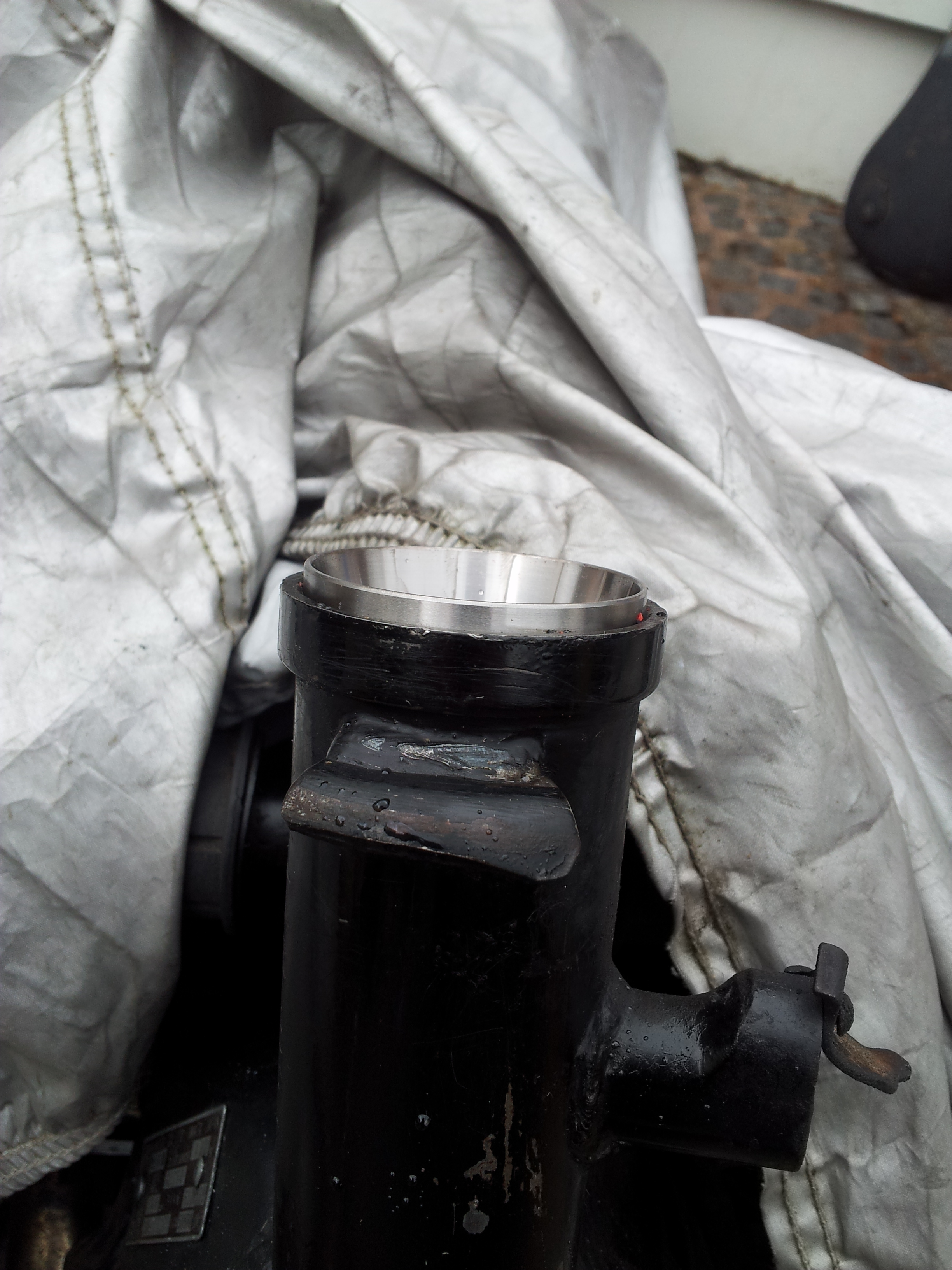

voila je viens de recevoir mes roulements de direction en remplacement de ceux d'origine à billes.
J'ai donc tout démonté (les cages) mais quand j'ai mis celui du haut il dépasse de 5mm du cadre hors il est bien en butée ! Est-ce normal ??
J'ai poste une photo pour que ce soit plus clair..
Merci
V

Si c'est sur une SECA, ça doit ressembler au montage de la 650 et oui, c'est normal. On a refait ceux de la 650 de Pétrole ya pas longtemps et je m'étais aussi étonné de ça ;)

bah voila avec la photo !! c'est mieux !
Par contre il faut graisser les roulements ?
V
MessagePosté: 07 Juil 2012, 17:35
Idem sur le 650, donc. Oui il vaut mieux les graisser.
Quelques conseils ici : http://www.900xj.com/tutos-dicout92/rou ... ection.htm
ok merci, ca ne m'inspirait pas vraiment confiance ! :?:

Oui, c'est vrai,, c'est comme ça aussi sur la 650 .
