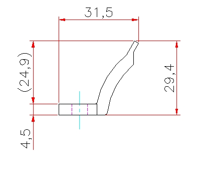

Si çà peut aider, voici les cotes de l'outil Yamaha (90890-01245)
Comme la cote de 24,9 n'est pas facile à prendre, il faut mesurer les autres au pied à coulisse.
Alors voila si sa c est pas du deterrage de post 2011 :lol: :lol: :lol: :lol: :lol: :lol: :lol: :lol:
Donc je remets l outil avec les cotes d'origine
