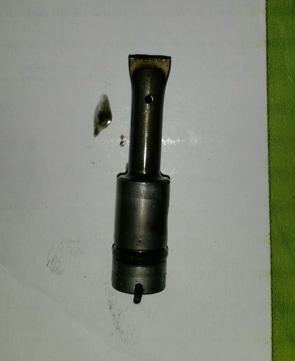

Ensuite j'ai attaqué coté alternateur pour vérifier l’état de la pipette de chaine Hy-vo, et bien elle est comme neuve, pas une trace de frottement de chaine :), donc soit le moteur à bien 25000km, soit elle à déjà été changée :!:
Cela commence à éliminer pas mal de causes possibles à mon problème de bruit à l'avant du moteur, mais je vais bientôt plus avoir d'idée :?
